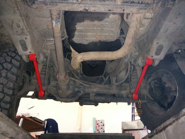

Э, позвольте и свои наблюдения высказать.
Недавно поменял передние нижние рычаги на "от другой машины", и почти сразу поймал шимми на 50кмч по плохому асфальту. Списал на круглые(более жесткие) сайленты и что забыл расслабить панару и верхние рычаги. Полез снова под машину, расслабить все что можно и перезатянуть. Предварительно сделал схождение, частично помогло. Собственно, сижу под машиной, раскручиваю(проверяю) демпфер, тихо матерюсь на верхние рычаги, точнее легкодоступность болтов, и озаряет мысль, а не развести нижние рычаги пошире, у меня сайленты на 17мм короче оригинала с переди и подлоржены "шайбы". Распустил перед низа, перекинул шайбы на другую сторону, рычаги сразу потеряли горизонтальную нагрузку, видимо у родных рычагов не совсем параллельны сайлентблоки. Ну и все протянув проверил...
Как к бабушке сводили, шимми и намека нет, так к чему я все это, возникла мысль, что шимми возникает из за неправильных боковых нагрузок в сайлентблоках, перекосов рычагов, и т.д....

Сообщение от odomsa Посмотреть сообщение
От патруля рычаги поставил?

Сообщение от SVR Посмотреть сообщение
От крузака )

Сообщений: 17,428
а какая длина рычагов которые ты поставил?
