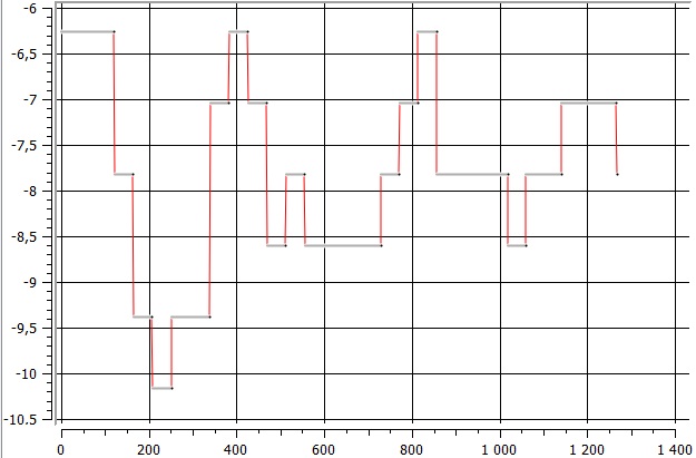

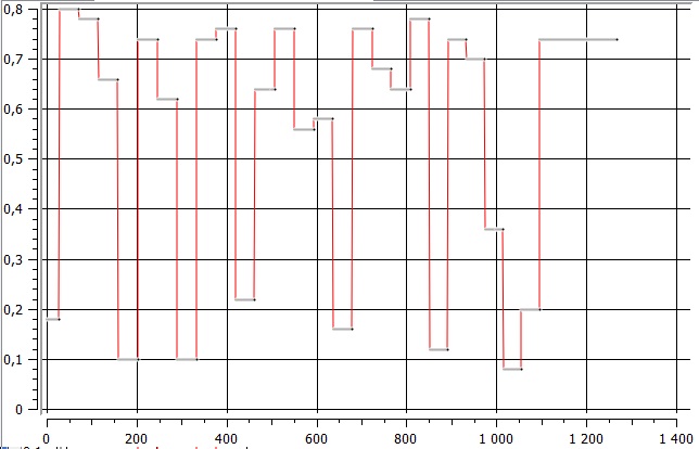

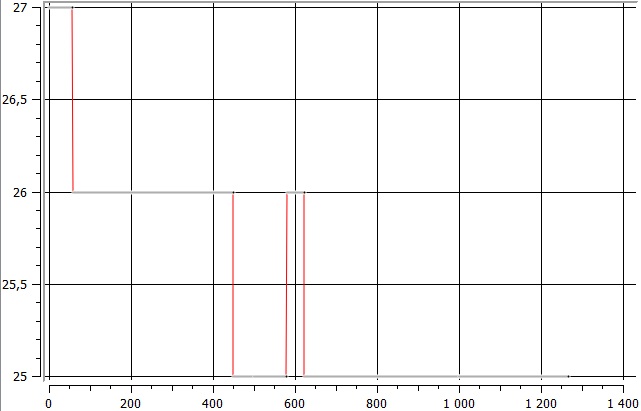

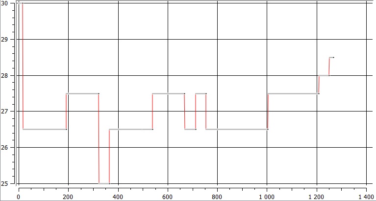

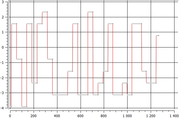

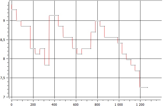

Старый 18.02.2017, 17:16   #34
Xmaksasx
Регистрация: 11.09.2014
Марка: WJ 4.7 2000
Сообщений: 713

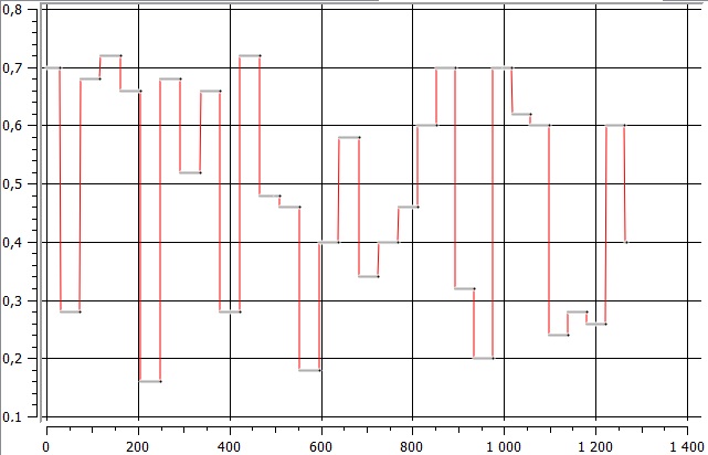

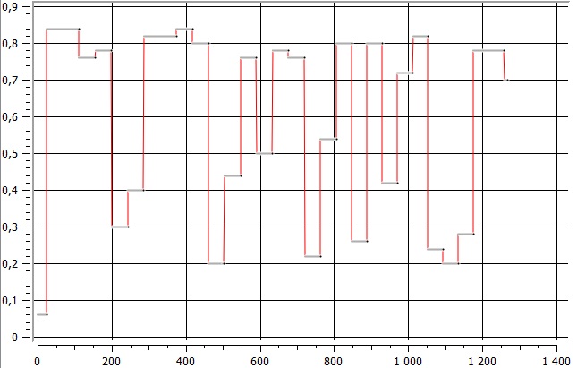

Кислородник 1 s 1
Кислородник 1 s 2
Кислородник 2 s 1
Кислородник 2 s 2
Долгосрочные банк 1
Долгосрочные банк 2
Краткосрочные банк 1
Краткосрочные банк 2
температура воздуха на впуске
мап
положение заслонки
угол опережения зажигания
жижа в двигле
загрузка двигла
обороты
Xmaksasx вне форума

Сообщений: 713

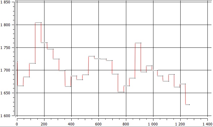

Дурацкий torque делает максимальную частоту всего 10 раз в секунду не знаю достаточно ли этого

Сообщений: 713
на протяжении всей записи были рывки, всего было около 20-25 рывков

Сообщений: 17,431
Кроме мертвого катализатора и возможно скачущего tps ничто не вижу

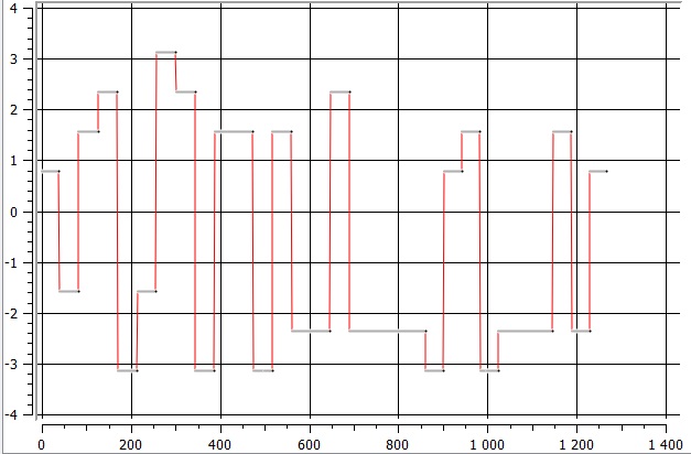

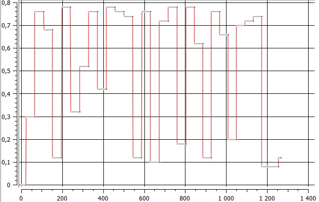

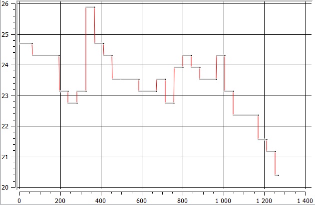

Старый 20.02.2017, 09:15   #39
Xmaksasx
Марка: WJ 4.7 2000
Сообщений: 713
А почему кат мертвый а не просто лямбда сдохла?

Старый 20.02.2017, 12:04   #40
doxtor
Регистрация: 15.04.2015
Марка: wj 2001 lim. US v8 4.7 545RFE 247NV QUADRA-DRIVE
Сообщений: 1,300
Сообщение от Xmaksasx Посмотреть сообщение
потому-что лямбда после ката дыргается, а должна быть почти ровная прямая, или "дырагния" на порядок меньше по амплитуде от лямбд, которые стоят до катов... У тебя же на всех 4-х зигзуг... Если лямбда сдохла, она вроде как кажеть прямую все время... или очень редкие всплески...
графики конечно швах... нужно конечно почеловечьи снять... с более лучшим разрешением... torque это умеет... Вопрос: скачки, я так понимаю, это те колебания оборотов на нижнем графике (на 180-м, 500-м и 900-м отсчетах)? Если да, то впечатление, как-будто болтается дроссельная заслонка, т.к. условно "симметрично" с колебаниями оборотов изменяются показания мапа и датчика заслонки... т.е. заслонка де-факто двигается... а вот почему - вопрос интересный... Пока больше мыслей нет...
