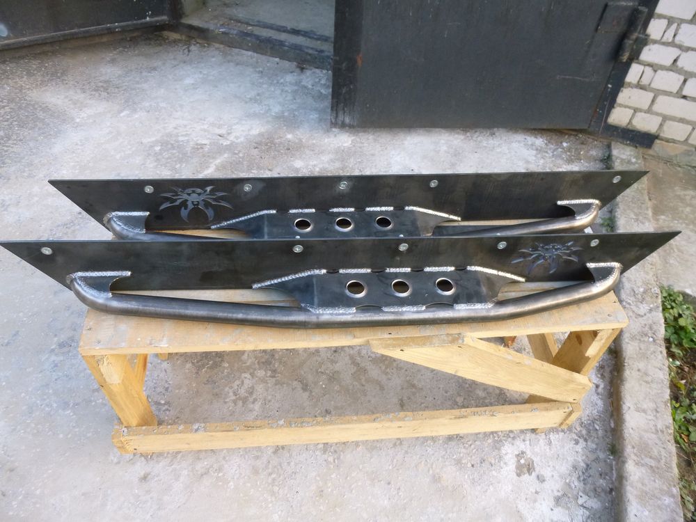

А это кто?

А это кто?
передняя часть летающей тарелки - не видишь то ли

Сообщений: 4,301
А почему две?

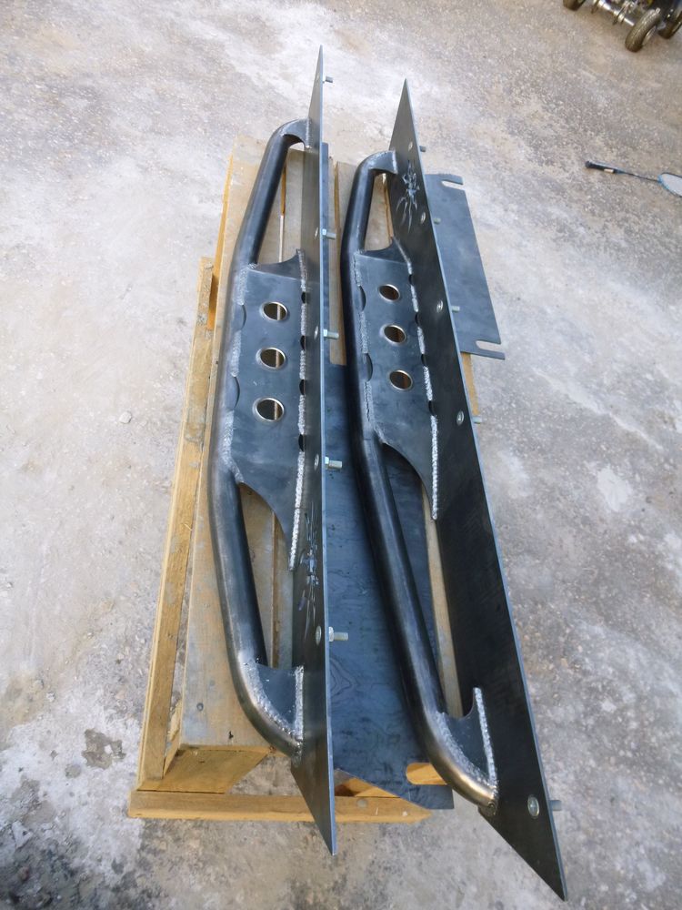

А-ха-ха. Силовые пороги Poison Spider на TJ http://shop.poisonspyder.com/TJ-Step.../14-50-050.htm в моём исполнении. Слабо?

Сообщений: 48,666
силовые они потому силовые а потому что за них машину поднять а можно )) а не машина вдребезги а пороги целы ))
Тут универсальный вариант - кому поднять, кому разбить Труба ф43х3, лист 4мм, вес 15кг каждый, крепление сбоку на кузов и снизу на подушки кузова. Продаюцца!

Сообщение от bifurkas Посмотреть сообщение
Продаюцца!
да ладна )) ты силовые пороги ваопще то видел ?
я делаю так что за пороги краном машину целиком поднимаю и на ней ещё можно танцевать )))
Из рельсы?
Из рельсы?
из фигельсы https://jeep-forum.ru/forum/showthre...=42786&page=18
