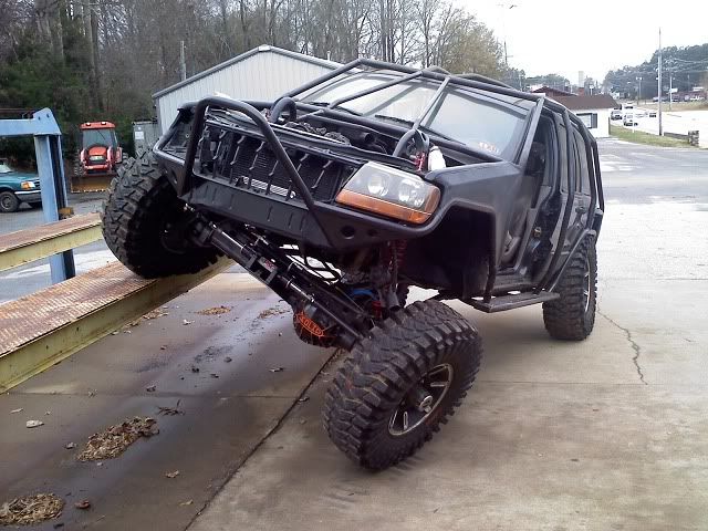

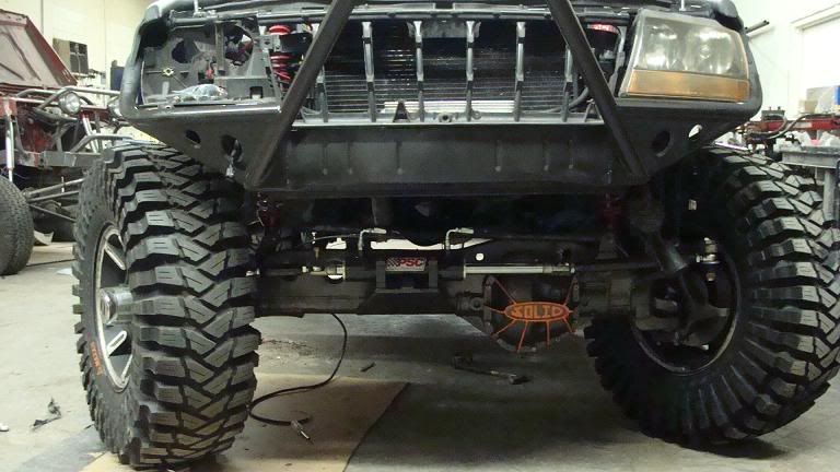

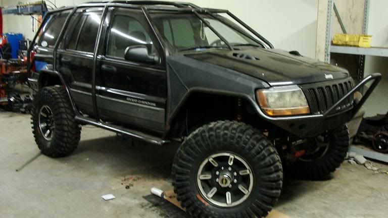

хочу такие не много только изменённые

Сообщение от WJeep Посмотреть сообщение
Сразу видно, Костя трубогиб купил
имею скромное мнение что то что хорошо на скалах, нехорошо в грязях
Не купил, но дали попользоваться
Шо гОвны, шо скАлы, тут важно одно - итоговая масса и развесовка вообще.
Сообщение от mpaxmopucm Посмотреть сообщение
нарисуешь с размерами - выгну.
Виджей:
Морда забавная, но крылья долой.

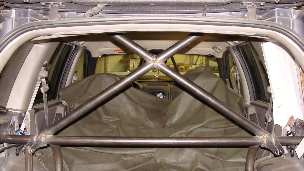

вжик при перевороте загнет - надо крест внутри за спинками делать

Сообщений: 4,301

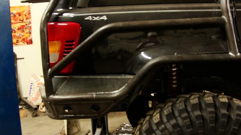

Такие?
Я ж не имею ввиду силовой каркас, я рассматриваю исключительно бампера. А строитель этого дела на 60-х данах построился Есть ещё один, но он совсем жёсткий там трубы интегрированы уже и в сам кузов а морда переделана конкретно. Но это другой вопрос.

нет - пойдет у лобового стекла. там две точки жидкие - получается...блин рисовать надо .
тады ладно. а ваопще то можно было пару дырок в кузове сделать за водятельским сиденьем и крестом их - тогда на лобовом трубы можно убрать. И сзади крест надо делать из пола в багажник а не от полкузова))) думали тут по геометрии маненько пришли к таким выводам.
твою модель при переворое на лобовом поведет или у стйки сомнет (при чем не ровно а как нибуть хренпойми как)))
Вот в жёстком варианте у него за сидениями крест. Но идею ты понял, жесткач - нафиг. Как мне сказал товарищ, есть у него пара знакомых, они выступают в классе стандарт, на луазе выступают. Оба из "пары знакомых" ростом под два метра и массой под 120 кило. Вобщем, луазу лебёдка не нужна просто нафиг, вылезли и вытащили
Вобщем, разговор не об том.
вот меня каркас тожеьнатбудущее интересует, но мне юзабельный надо, вплане без потери свойств авто. а обойтись перегородкой за первым рядом возможно?
перегородка спасет водителя но не машину. а каркас делать лучше(правда смотря для чего))) полый (пусть внутри авто) типа люльки. состоящий из 2х пар 3 полукругов 2 крестов на потолке и одним крестом за сиденьями. )))
