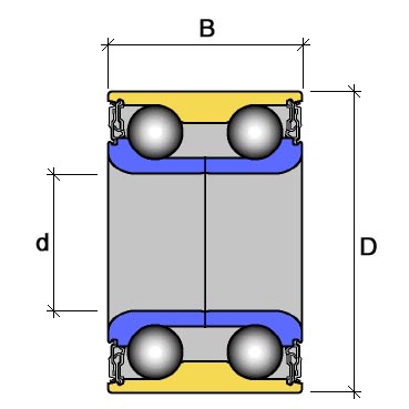

Может, вопрос дилетантский, но зачем стягивать шариковый подшипник? Это же не конусный. Чем плохо штатное крепление в виде запорного кольца, посаженного на горячую?

Потому что двухрядный ступичный подшипник рассчитан на работу со сомкнутыми внутренними половинками, люфта там никакого не должно быть.

Да, уже покопался и понял, что они бывают такого типа, с раздельной внутренней обоймой.
Почему не использовать такого типа?
35х62х24
35х62х24
У этого подшипника есть номер?
Первый раз такой вижу, непонятно как его собрать.

Теперь понятно. Но зачем они нужно, непонятно. Можно поставить два однорядных подшипника, которые стоят сущие копейки, эффект тот же будет.

Стоит примерно как оригинал на мост без клипс. Ток оригинал ролик упорный однорядка. И чет долго не живет =/
Ок. Вопрос:
Если можно поставить 2 однорядных, то какие у такой конструкции минусы по сравнению со схемой kravol'a?
Меня просто удручает приваривание запорного кольца к полуоси...
