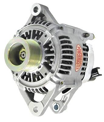

Не, с китайчатичной не связываюсь давно, тем более дешёвой. Практически всё, что устанавливалось на машину было с Саммита, включая Бошевский датчик кислорода. Всю начинку мотора хочу взять у довольно уважаемой конторы Hesco, рекомендуют. У них же и форсунки/насос и др. А генератор/катушки/датчик с саммита, в частности вот этот мне не даёт покоя уже долго:
http://www.summitracing.com/parts/PWM-43311/
Sancho вне форума

Сообщение от Sancho Посмотреть сообщение
.... в частности вот этот мне не даёт покоя уже долго:
мдяяя, цена кусается только ....

Advertised Amperage Output---170 amps
