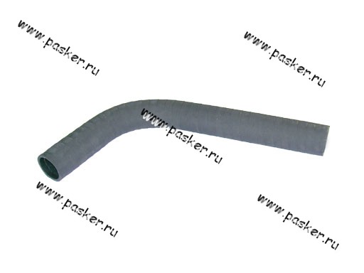

Один этот http://www.pasker.ru/catalog/goods.php?id=6774
Там в комплекте 4 шт .
Больше в инете ничего не нашёл.
На пакете написано:
Шланги системы охлаждения ГАЗ 3102 с 402ДВС.
