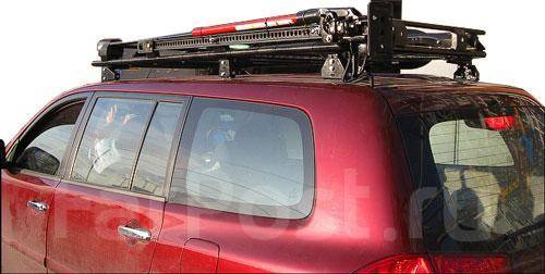

Если есть поперечины на рейлингах то там вообще легко, согнуть хамуты чтото типа как стремянки на ресорах , но к рейлингам крепить не советю, особенно если запаску там возить собираешься, лучше не полениться и сделать крепление непосредственно к крыше в отверстия от рейлингов.
к рейлингам вот фоты нашел
https://jeep-forum.ru/forum/showpost...29&postcount=1
https://jeep-forum.ru/forum/showpost...5&postcount=48
https://jeep-forum.ru/forum/showpost...0&postcount=32

Вообще думаю можно сделать так (точно не помню какие рейлинги на zj, но думаю пойдет)

у знакомого просто стоят четыре поперечных рейлинга, а к ним уже через хомуты-скобы крепится сама корзина экспедиционника

вот и я думаю что поперечины родные не выдержат багажник с запаской.

тоже себе приобрел две дополнительные родные поперечины, прямо к ним и буду крепить- две под колесо, две равномерно по оставшейся части

да, ребят, 4 родные НЕГНИЛЫЕ поперечины - совершенно спокойно выдерживали где-то 250кг веса.
