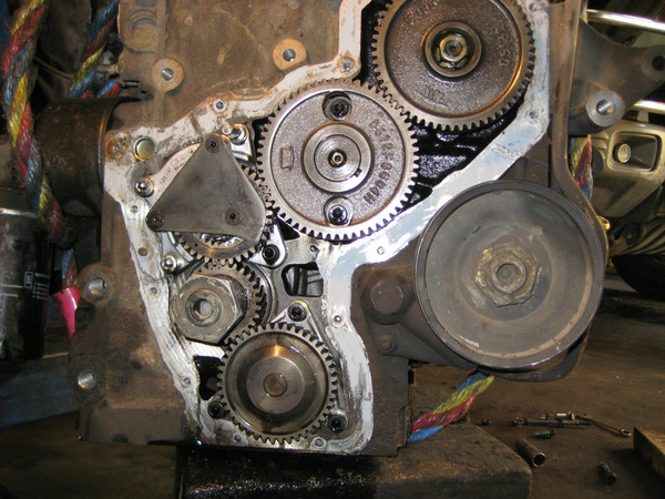

http://content.foto.mail.ru/mail/dai...ader/1/s-2.jpg
Вот фото с моего мотора видно все метки кроме нижней шестерни это масл.насос их не надо,остальные внимательно,смотри зуб с одной точкой м-д зубьями с двумя,главное не ошибиться,а то кирдык,последний ставишь тнвд,шпонка в тот паз,когда в метку попадает буква(А)

шестерня сцека вверх приподнялась и на пару зубъев перескочила, буду сегодня снимать крышку выставлять
daimlerloader спасибо за фото, значит в паз "А". подскажи какие подводные камни еще присутствуют?
