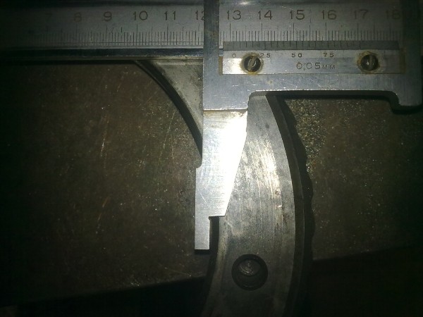

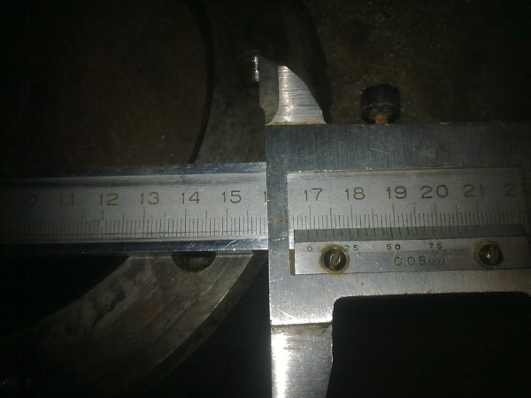

Вот расстояние между противоположенными болтами на планитарке, видно что расстояние примерно 170 мм (17 см) [6.7 дюйма]:

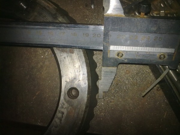

Вот диаметр наружный планитарки, оно равняется примерно 215 мм (21,5 см) [8.5 дюйма]:

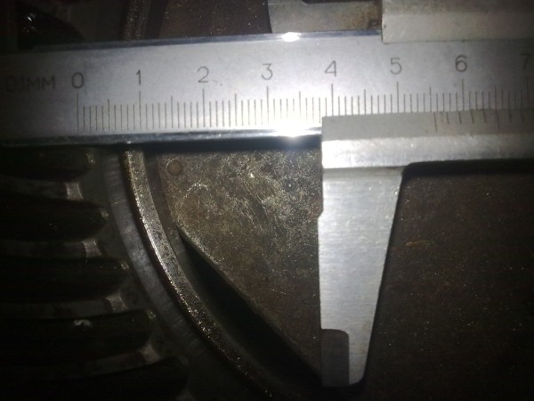

Вот внутренний диаметр планитарки, он равняется примерно (на ресунки стоит 131мм но ещё не забываем губки штангельциркуля они равняются 10мм обе) 141 мм (14,1 см) [5.6 дюйма]

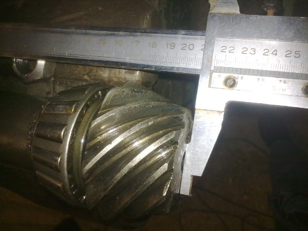

Вот длина хвостовика, равняется примерно 218 мм (21,8 см) [8.6 дюйма]

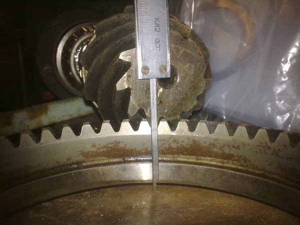

И достаточно важный размер это расстояние от центра хвостовика до нижней части планитарки, равняется но примерно 55 мм (5,5 см) [2.2 дюйма]
