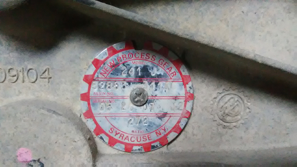

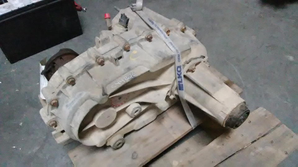

Собственно продолжение:
Образовалась вот такая раздатка:
Как можно заметить - датчик скорости отсутствует как класс.
Изготовить и напялить гребенку и присрать датчик АБС от жигулей, да хоть датчик Холла от них же - нивапрос вообще. Но вопрос возник в другом. В каком виде и с какой частотой должен вываливаться сигнал на спидометр? Рискну предположить что в виде прямоугольных импульсов, а вот сколько их должно быть на один оборот кардана?

А бывают такие раздатки принцип работы чтоб 249 или 242,а не 231?А вообще в них цепи 242HD наверно?

Так 249 или 242 и есть http://jeep.avtograd.ru/xfer/encyclopedia/xfer_id.htm

Да с раздаткой все норм...датчик победил путем уменьшения количества зубьев до 3 штук...с 33 колесами скорость показывает с маленькой погрешностью.

То есть вопрос в принципе решаем. А как велика погрешность и в какую сторону? Какие пары?

Пары 4.56 колеса 33.. спидометр завышает на 5-6 км...думал насчет приблуды ( тема была на форуме) продавалась в екатеринбурге которая корретировала сигнал с датчика скорости но руки до ее покупки пока не дошли. 241 эксплуатируется с весны до зимы а на зиму ставлю одешку

То есть даже трех зубов много. А подключил на какие провода в конечном итоге?

По твоему рисунку ...1 и 2
