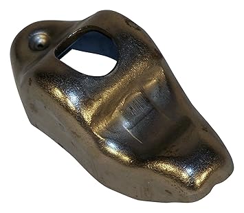

В рокере, который гуляет по опоре, есть выемка. Я думал это выработка от износа, но нифига, она на всех штатно, видимо для уменьшения трения, что бы масло там задерживалось, при запуске, что бы не на сухую.
И если обратить внимание, то масляные канавки что на рокере, что на опоре идут на конус.
Так вот если опору всунуть в рокер, что бы конусность канавок совпадала и шатать опору, то идет щелчок сильный.
Если конусами в разную сторону, то щелчка нема!
Видео г..... получилось но суть понятна.

На новых коромыслах нет этих выступов.
Старый 29.07.2017, 09:57   #283
Сообщений: 17,208
Спанчбоб, Я осмотрел все 12 старых коромысел, там эти выступы есть. На твоем фото нема. Значит или они появились в процессе износа и являются причиной "цокония".

Есть выборка для хранения масла на новых

Продолжаю борьбу с цоконием в 6-ом цилиндре.
Закзал два Рокера в него Crown J3242393, почему их? Есть в наличии в России.
