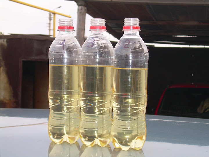

Давление держут, производительность одинаковая кроме второго цилиндра (% на 4) меньше. Импульс был 3-5 мс...Про разряжение понятно все, но я считаю, что нормально распыленное топливо будет лучше чем такая струя....спорть не будем это ИМХО.
