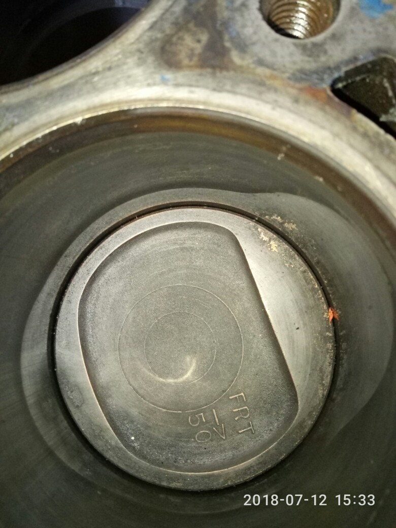

у меня стоят поршня от дорестайла, при замене поршней и колец были осмотрены и пальцы люфтов у пальцев не было они плотно сидели в поршнях. и при отключении целиндра стук не уходит. если бы палец стучал то стук бы уходил.

состояние поршневой

скидывал провод с форсунки при этом у меня была снята клапанная крышка. завел двигатель во время работы смотрел на работу гидрокомпенсаторов. рокера хорошо наполнялись маслом значит гидрик работает и наполняет маслом штангу,также щупал рокера люфтов нету во время работы. при выключенном моторе гидрокомпенсаторы не продавливаются.шатуны все вытаскивались вместе с поршнями люфтов в пальцах и вкладышах(как новые даже потертости нету) обнаруженно не было также как и трещин.
