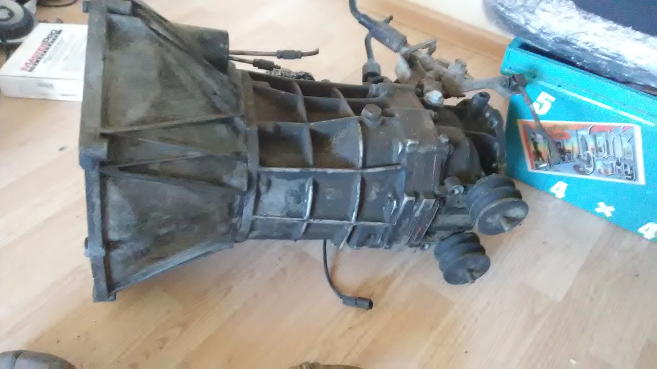

dimanoid, угол :
я прикидываю так. есть ось двигателя и коробки, вокруг неё пытается закрутится силовой агрегат когда нажимаем газ. противостоят этому моменту подушки двигателя. подушка коробки воспринимает в основном вес и усилия в поворотах на косогорах
поэтому чтобы не нагружать опору коробки крутящим моментом, я бы оси подушек вывел бы на пересечение с осью силового агрегата.
да. при раскачке крутящим моментом агрегата на гидроопорах будет боковое смещение которое имхо допускается в неких пределах, но вдоль своей оси они не будут нагружаться. а значит "виброизоляция" подушек не будет зависеть от того закручивается силовой агрегат или нет.
и ещё один момент, опоры на посадочных местах на траверсе например посадить на смазку и затягивать уже после нагружения массой. тк под весом агрегата они сожмуться немного. агрегат уйдёт по вертикали. а оси подушек под углом, и значит ось креплений на агрегате и на траверсе не соосны будут и мы будем иметь изначальное смещение в опоре. что не хорошо.
а если же затягивать под нагрузкой, то можно совместить будет оси шпилек крепления к агрегатам и получим кошерный продукт: подушки нагружены. соосны. боковые смещения в них только от крутящего момента силового агрегата.
если горизонтально ставить. то разносить на лапах сколь возможно шире чтобы не влиял момент силового агрегата. но тогда вопрос к жёсткости кузова - тк одна поперечина опоры на двигетеле. вторая на коробке. силовой агрегат на кручение очень жёсткий. а вот кузов на косоёбинах играет. и это нагрузит опоры дополнительно.
ещё можно поставить две опоры но ровно в продольной вертикальной плоскости через центр коробки, тогда момент не влияет никак. но на косогорах и в поворотах опоры будут работать жёстко на сдвиг

У меня под коробкой стоит гидроопора ДВС Мерседес 500-600 , менял в 2013 , пока живая .

Вот такая , только не феби .

Я такую видел. У нее плоскости не параллельные. Как поставил? Одну?

Спанчбоб, боюсь что при таком креплении мкпп ее корпус треснет около болтов подушек.
Там оочень хилое место, не случайно под ней стальная пластина 5мм толщины в этом месте по штату.
Она с завода стояла , на поперечине именно под неё сверловка . У мну европеец , выпущен в Австрии с дизелем 2,5 .
Конкретно эта коробка в таком виде ездила довольно долго до того как попасть ко мне. Никаких трещин я не нашел. Однако никто не мешает поставить пластину.
