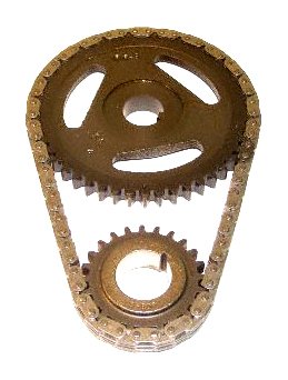

Вопрос по ГРМ
Есть возможность купить комплект ГРМ
Комплект цепи ГРМ JEEP: GRAND CHEROKEE 99-04, CHEROKEE 99-01, WRANGLER 99-06 4.0 242
НО шестерня распредвала судя по фото мне не подходит.
Если купить её отдельно.
53020445
Остальное все совпадет?

Качество фото не очень, но кажется с верху цепь морзе, а внизу звезда под роликовую. Не стыковка.
