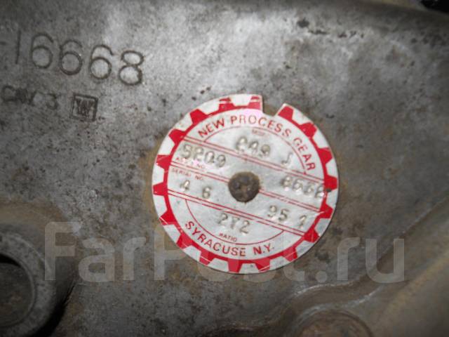

А подскажите, как определить у меня стоит обычная 249 или 249OD ?
Timka вне форума
Старый 26.12.2013, 13:22   #104
Хасковод
Регистрация: 05.10.2011
Марка: Nsgv 1.6
Сообщений: 8,738
кардан передний отцепи и покрути фланец на раздатке на коробке в паркинге раздатка на повышенной.
фланец прокручивается - ОД
фланец непрокручивается, - не ОД или вискомуфта сварена, переключись коробкой в нейтраль (подложи под колёса упоры), если непрокручивается то виска сварена, прокручивается - не ОД
(почему не раздатка на нейтрали - нет уверенности что передок не подцепляется в этот момент уже)

Сообщение от Timka Посмотреть сообщение
Залезь бирку посмотри на раздатке.
Попробуй на скользкой каше, если жопу заносит сперва потом перед вытягивает - ОД, если ничего не заносит, то просто 249.
Опять же это при исправной виске.
Спасибо. Виску я новую в этом году поставил. Жопу вначале заносит чуть чуть. А где конкретно бирка и что на ней написано должно быть?

Сообщений: 4,948
либо 249 либо 249 OD, еще может быть 249J.
Скорей всего у тебя ОД судя по году выпуска
