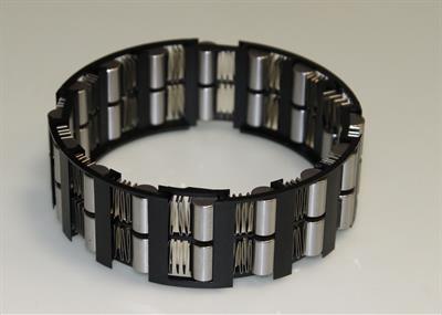

Да вроде порвало все кроме обгонной муфты (предпоследнее фото) на ней только игольчаты подшипник развалился. Или я просто не представляю как она должна целая выглядеть
вот обгонка
http://www.abtomat.ru/img/cat/500%20370AN.jpg
хм - несовсем по фотке понятно откуда у тебя там тот кусок железа влетел, вроде таки на подшипник непохож.

Сообщение от Мурад Посмотреть сообщение
вот обгонка
я думал это игольчатый подшипник, а муфта - та хрень, на которую это одевается

Сообщений: 99
