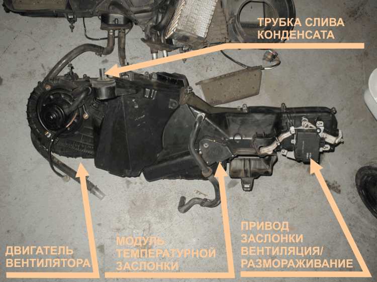

Понятно что нихрена не понятно. даже по картинке мотор отопителя слева. а у меня он справа над ногами пассажира. ну судя по картинке надо копать справа от педали газа.

Привод заслонки вентиляция-размораживание.
Это вид блока отопителя снизу
http://jeep.avtograd.ru/Grand_Cherok.../housing_5.jpg
если заглянуть под руль возле педали газа видно разъём к этому блоку. Но если это механическая поломка, то без снятия отопителя в сборе не обойтись.

Попробуй когда переключаешь руку поднести к соплам в ноги и на стекло, и посмотреть куда при этом шевелении дует. У меня была такая ерунда после того как печку снимал. Направление в ноги не фиксировалось. Руку к соплу в ноги подносишь ставишь регулятор "в ноги" а заслонка просто не останавливается в нужном положении и жужжит дальше. Я просто в наглую сдёргивал штекер с этой заслонки, когда заслонка поворачивалась в ноги. Потом вроде климат сам востановился.
