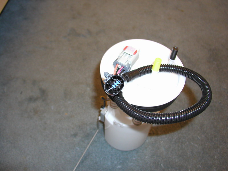

А это моя сеточка.
Как говорится-почувствуйте разницу(с)

Отличие видно сверху..
У меня одна колодка на нем
На твоей помпе колодка совсем другая..
ДА У МЕНЯ ТАКАЯ
Скорее всего они взаимозаменяемы , производители просто разные....

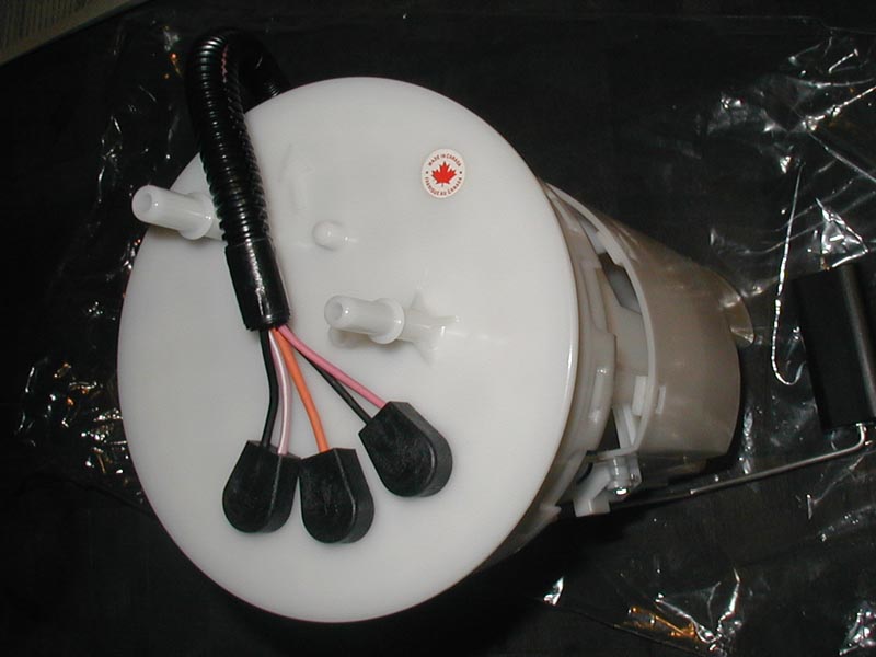

Вообщем купил китайский бензонасос. Колба в сборе
Crq 7507M
Поставлю отпишу.
Crq 7507M
Поставлю отпишу.
Поставил. Но не без приключении.
Старый вынул, поставил китайский -все подошло отлично.
Включаю зажигание -бензонасос не срабатывает. Бензина в рампе нет.
Пробовал раз двадцать - нет бензина в рампе и все.
Снял его поставил старый -все отлично завелась.
Сижу думаю, что делать с китайцем. В экзисте сказали по гарантии, если поставишь в нормальном сервисе и он не будет работать и сервис даст заключение что ЭБН -неисправен -вернем деньги.
Отнес его домой, разобрал. Подаю на насос напрямую +12 вольт -работает!
Короче собрал обратно насос -выяснилось -сборщик китаец при сборке перепутал провода + и - насоса и насос вращался в обратку -ессно в рампе бензина нет.
Вчера все подсоединил как нужно -и вуаля китайский бензонасос за 3 тыщи -заработал!
Провода были перепутаны вот под этими колодками
