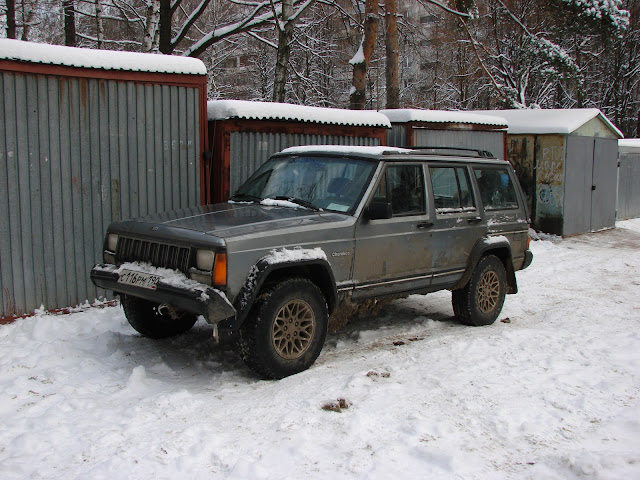

Умерло сцепление- как показало вскрытие, начал разрушаться демпфирующий механизм диска(накладки целы), обломком заклинило его во включенном состоянии, жип довез друзей, которым надо было срочно и через 500м встал, т.к. диск разрушился совсем- покатались на эвакуаторе.
4 или 5 вечеров, в одиночку поменял сцепление и заодно помирающий ГЦС- вкорячил волговский. После сборки чего-то не то с механизмом включения раздатки- выпадает 4H(231РК),зато сцеплением очень приятное стало- на самом верху берет, теперь смог удобнее сиденье отодвинуть.
И да, фото наконец:
Крюк с хлипкого крепления и бампер выворотило когда на эвакуатор грузились- руки не дошли поправить.

**** это же гаражи на серебрянке так сосед.

Это Дзержинец, около парка)

Поменял резинки в гтц, педаль тормоза перестала медленно уходить вниз. Поправил бампер, но все равно его крепления надо будет обновить.
