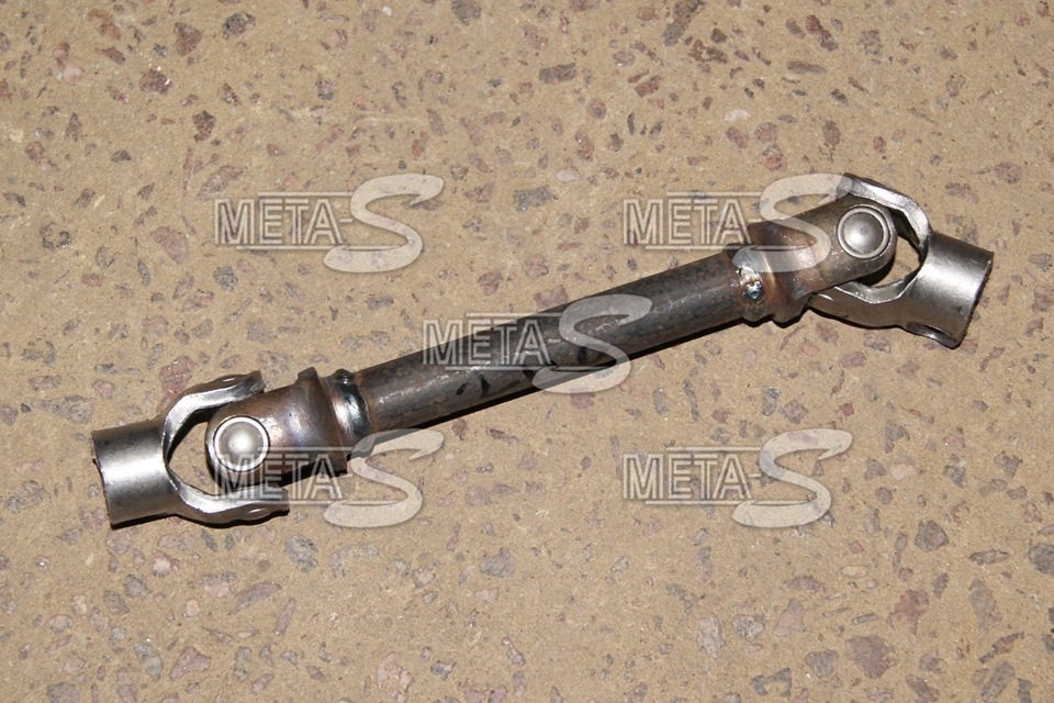

Ребята, кардан не прокатит, расстояние между цепями всего 420 мм.
Если еще добавить место под опоры звездочек, то останется около 300 мм.
И угол получается более 10 градусов.
Это если брать рулевой карданчик от ВАЗ-2110 и его ставить.

Skydive, я же тебе предложил нормальный вариант.
к каждой шестерне соединение косой зуб на угол - два вала\привода назад вдоль полозьев - там опять угловое соединение косой зуб на угол и один вал между этими двумя - угол 10грд пофигу там хоть покругу крути . с цепями офигеешь полозья колхозить.
левый нижний рисунок
