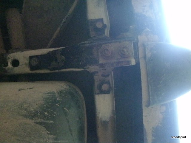

После завершения работ по передней части авто, взор был направлен на заднюю. Восстановлен с помощью эпоксидной смолы, троса от отопителя отечественной девятки, запор на лючек бензобака. Т.к. предыдущий хозяин вырвал из лонжерона буксировочный крюк началась работа по его восстановлению.
Снял бампер и крепление его к лонжерону. Сквозь это крепление и лонжерон был выдран болт с гайкой каторым был прикручен буксировочный крюк.
Крепление бампера и крюка усилили пластиной и приваринымы к ней втулками с резьбой.
Устанавливаем кронштейн на место.
Далее были снята задняя оптика. Крепление на ней оказалось раскрошено на мелкие кусочки. Опять разводим смолу берем ткань и выклеиваем новые уши крепления оптики.
Зачищаем, красим, устанавливаем на место.

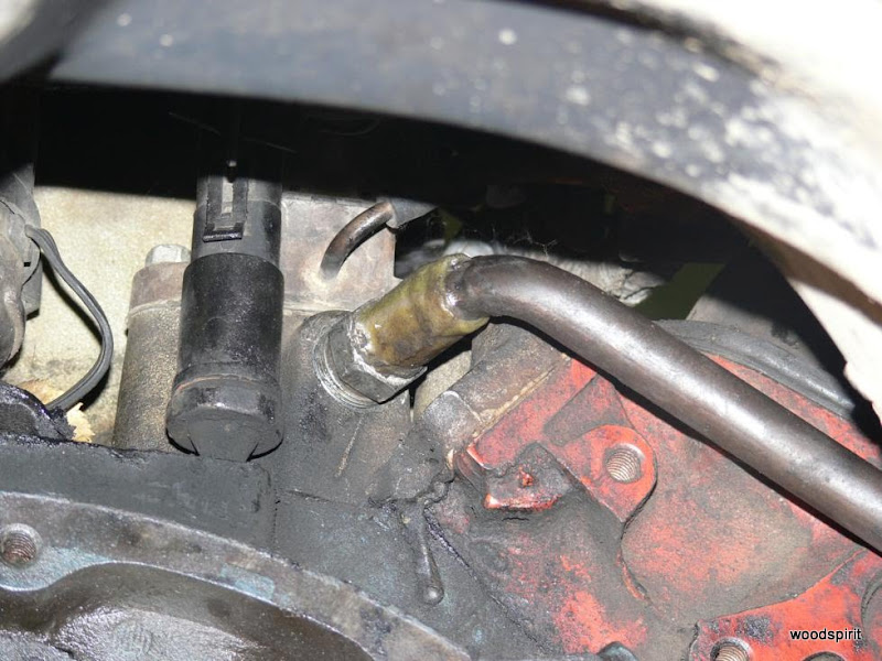

Далее устранялся страшный шум системы выхлопных газов. Вырублина новая прокладка под выпускной коллектор, старая была пробита.
Далее высверлен болт и нарезана резьба в правом выпускном коллекторе, крепление трубки EGR.
Также было обнаружено что трубка EGR в месте крепления к двигателю прогорела по шву.
Долго думал что делать в результате опять смола и материал.
Но тут произошла печалька. Поторопился и при затяжке трубки обломил датчик давления масла. Ну чтож попечалились купили новый.
