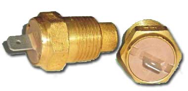

Установил .
Наш штатный датчик темпиратуры не подходит. Поэтому купил рекомендованный Тм-106 http://www.rikor-electronics.ru/pics/1248183040_big.jpg
И гайку с резьбой на 16 - подходящюю под него(у тм-106 конус резьба "У-2" но в прямой резьбе зажимается хорошо),Затем гайка вварена в патрубок и установлен в неё датчик.
Затем был приобретён резистор ( 300ОМ ,2 ВТ) и собрана схема,рекомендованная производителем.
"+" на управление был взят с фишки диагностики :
и от него идёт сопративление потом к датчику темпиратуры :
само сопративление(резистор) спрятан в термоусадочную трубку:
"+" на питание(силовой) от АКБ.
Щас провожу ходовые испытания. Но уже сейчас понятно что он будет перегреватся в жару,ещё провода от прибора к вентиляторам греются (непойму силовые холодные - а к вентилям греются).
Пока всё - что не ясно спрашивайте.
пы сы - День эксплуатации:
На улице +23 в пробках двигатель не греется,вентиляторы срабатывают на 50% очень редко,провода к вентиляторам греются.Сам СтиличЪ лежит возле АКБ,и нагревается не сильно...
Продолжаю испытания.

А где установил сам блок? Если греется, может есть смысл наращивать провода и в салон, там где прохладно от кондера?
shlik29 вне форума
Старый 19.05.2011, 09:21   #140
Пока под капотом болтается - надо кулеры колхозить.По проводам производитель запретил их менять или наращивать - буду запрос делать.
