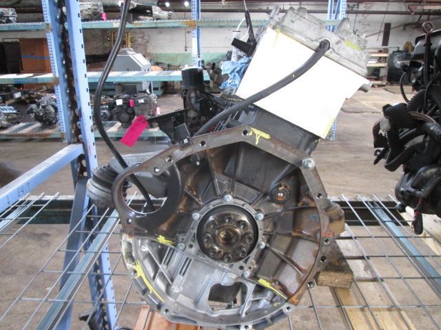

Возможно поменять заводской ОМ647(2.7crd, рядная петорка) на ОМ648(3.2Л рядная шестёрка, 201лс и 500нм)? Оба двигателя от Мерседеса.
По фото движки ОМ647.961 и ОМ648.961 одинаковые, колокол коробки передач тоже по фото. Даже размер поршня одинаковый.
И 647 и 648 стоят на Е классе в w211 кузове. Перебрасывать конечно всё в комплекте с блоком управления, проводкой итд - полный комплект. Место физически есть в длину, поскольку v8 лезит туда. Кронштеини двигателя в полне реально надо будет сделать с руки.
Как нащёт протокола коммуникации блока управления движка с панелью Jeep?
У кого какие комментарии по этому поводу?
ОМ647:
OM648:

практически я уже вижу затыки чисто механические т.к. на фото мотор 2.7 мерсовый, а не жиповый 2.7 .
1. коллектор впускной (и возможно выпускной) на жиповом 2.7 совсем не такой
2. и как следствие пункта 1 система ЕГР тоже реализована не так
3. все шкивы приводного ремня "утоплены" ближе к двигателю
4. расстояние до радиаторов и так маленькое и очень сомневаюсь что 6ти котловка влезет.
5. насколько я помню потдоны тоже отличаются, но лучше сравнить детально
а вот подушки (с кронштейнами) двигателя могут и подойти - надо мерять.
старые подушки у меня лежат в гараже могу отфотать обмерять если надо.
