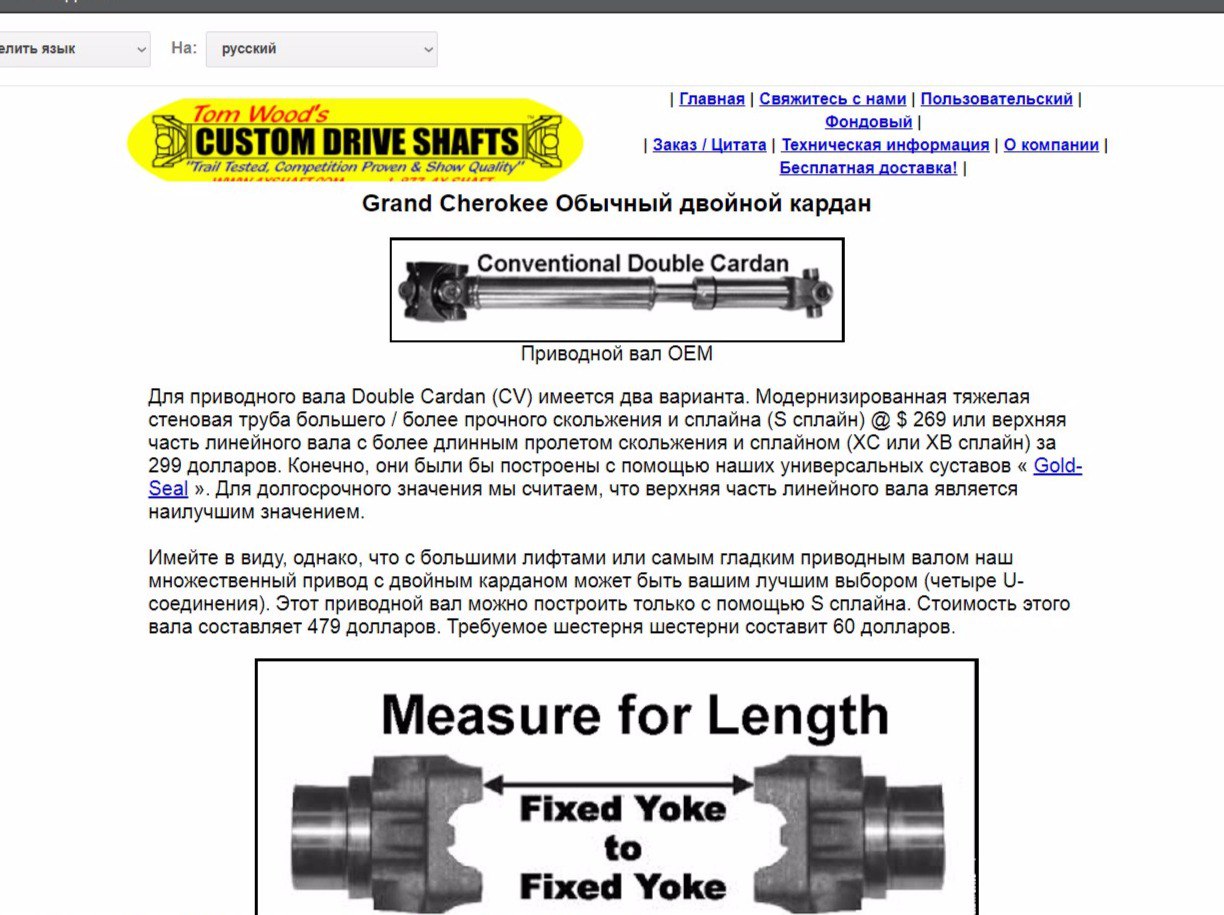

как вариант
http://www.4xshaft.com/
могут сделать любой кардан какой пожелаешь
делают пару дней, потом высылают почтой, 3-4 недели идет до нас
269 или 299$ зависит от длины шлицов
для наглядности, перевод гугл
kalashnikov вне форума

спс. посмотрел.
в любом случае необходима смена фланца с шрусового на крестовинный?
т.е. нет такого, чтоб просто один кардан скинул а другой поставил?
без лишних движений?
