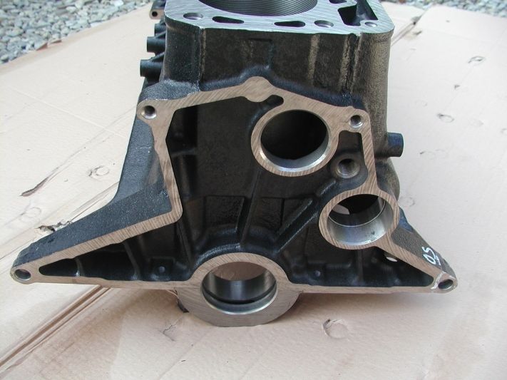

Enginetech PK256
В этом комплекте есть все заглушки двигателя?
