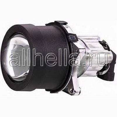

У меня раздельные галогеновые модули хелла ближний/дальний в фарах-моноблоках. Вырезал отражатель, щели заделал красным герметиком, думал временно. С марта 2018 года полёт нормальный, ничего не плавится, езжу постоянно. Были мысли за светодиоды, но это ж всё до поры.
Вот фото до установки: https://jeep-forum.ru/forum/attachme...6&d=1522303700
Модуль ближнего бескорпусной с тепловым фильтром, модуль дальнего корпусной: https://www.allhella.ru/upload/ibloc...de-hb3-60w.jpg
