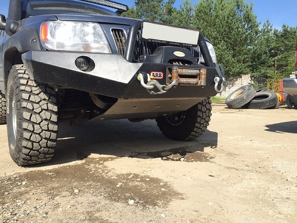

Делаем защиту днища на дизельном Виджике.
Передняя защита радиаторов уже сделана.
Осталось сделать для коробки и радиатора возвратного топлива.
Насчет него и возник вопрос, Как важен данный радиатор? Может его вообще просто убрать? В нашем климате врядли он сильно нужен, особенно зимой. Защиту вокруг него тяжело сделать. Вот думаю, как поступить.

Короче убрали мне этот радиатор и всё теперь идет на прямую в бак. Пока все нормально, ждем лето.
