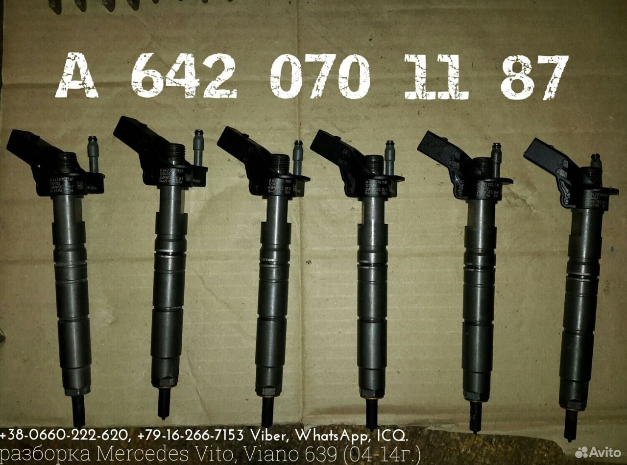

Сообщение от Reactor Посмотреть сообщение
Добрый день. Хочу в америке заказать насос форсунки. Подскажите как правильно пишется их модель или каталожный номер... или что у них есть.
Спасибо.
0 445 115 063 это бош
A 642 070 13 87 это мерседес
и зачем в америку лезть? дизеля все из европы(австрии), этим форсы и у нас продаются
фотка для примера
В Америке вроде как дешевле. А у вас почем? Гарантируете,что не текут?
я просто дал номера, а заказывайте сами
0445115063 это номер новой детали
044511026,0445115071,0445115075 это номера заменные
0986435355 это номер восстановленной детали на заводе изготовителе
