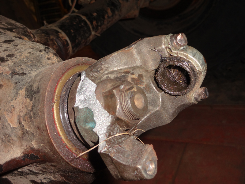

Добрый день, форумчане, в выходные поламал йоку на заднем мосту.
Ну и как сломал

Хвост довольно легко ломается ржавой крестовиной, когда она клинит. Всё остальное ломает потроха моста...

Крестовина новая. Две недели назад снимал кардан, крестовина живая. Неделю назад ее шприцевал.
Что же это - брак? Или так ездить на джипе нельзя?

а чего болт сточен?угол может был ЗАмаксимальный? 5 грд максимум крест работает
чего ж смазка такая чернющая если крестовина новая?

Как показал детальный осмотр, все таки вилки встретились.
Угол у кардана - хвостовика был не критичен в статике. Критичным было ослабление стремянок рессор, мост колбасило по оси и при нормальной нагрузке угол дошел до критического.
