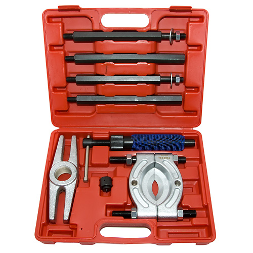

По умолчанию Кто чем подшипник стягивает?
С морквы. Хруслер предлагает вот этим съемником, да где его взять)).

Я снимал таким:
Механический вариант:

ну да, есть такие

пробовал таким но подшипник уродует на прочь

хз, я болгаркой и новый подшипник потом

я как то снимал таким съемником, ничо не уродует

Разремы съемников этих тоже разные , может в руки не тот попал .

а вообще, не знаю как на жипе, а на форд 8.8 на корпусе дифа есть две проточки под лапы двупалого съемника, а под подшипник морковки нормально заходит двупалый съемник с плоскими гранями

Отдал на ближайшее СТО, сняли бесплатно, там же съемником!

Болгаркой , вдоль оси тонким диском 1 мм, по хорде вырезаю сегменты с противоположных сторон, молотком куяк, все дела
