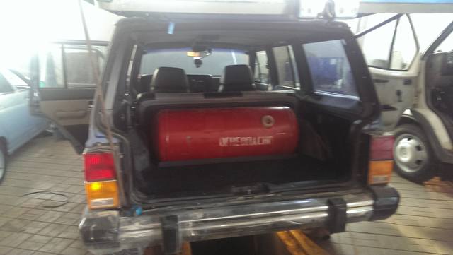

Установка
Машину отдал в 9:00 на установку сам ушел гулять.
Вообщем после установки один из мастеров сел с ноутбуком на пассажирское и мы поехали кататься. Катались по прямой, городу и по горам на пониженной. Настроили так что бы бензин впрыскивался на 3.200 об/м когда настраивали мастер настроил так что тяга не пропала совсем!!! Но я просил экономичности.
В итоге получил достаточную тягу для себя и расход в 2 раза меньше (по деньгам)
Туда на бензине 1600р. Обратно на газу 810р.
Мастерам огромное спасибо за человеческое отношение и помощь в приколхозе расширителя от газели!
ГБО
редуктор ТАМАССЕТО
ммозги ДИДЖИТРОНИК
баллон 100л.
