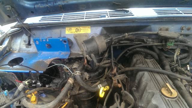

Начал собирать свой ЖиП, не пойму что куда и от куда?

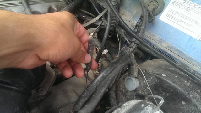

1. откуда идет вакуумная трубка из под капота? где ее искать? какого она цвета? у меня ее походу нету. (просьба ткнуть в фото) 2. по цветам куда какие трубки подключать? в смысле на какие заслонки? 3 что то за бочонок на фото? к нему тоже вакуумные трубки идут. ![]() 4 что за тросик не задействованный? стоит там же где дроссель, там есть трос акселератора и акпп, а тот куда? ![]() ![]() ПС походу много вопросов будет в процессе сборки. Не кто там мимо проезжать не будет? на шашлык приглашаю )))) и сборку ЖиПа.

тросик серво-привода системы круиз-контроля - это "бочоночек" висит у тебя рядом с креплением расширительного бачка..... тросик этот крепится на планку где крепиться трос акселератора

Трубки на печку выходят через резинку, в которой печные патрубки. Черная - ваккум на заслонки, коричневая - управление печным краном.

вообщем сделал так.
1. выкинул нафиг круглую фиговину из под бампера и все трубки от нее. 2. напрямую с впускного коллектора взял трубку и закинул в салон (через резинку где печные патрубки) 3. получилось от коллектора трубка, подключается к черной трубки. ПС где печной кран? так и не понял...
