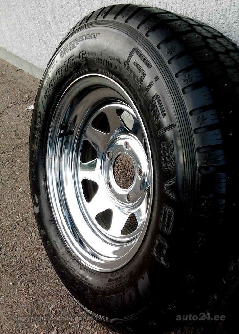

Нашел диски с какого-то старого американского микроавтобуса, R15, 7 ширина и вылет -5 по моим расчетам. Диск ложиться на ступицу двумя плечами как бы, то есть не плотно, как литье. Как думаете, с тяжелой резиной это не вызовет проблем?

да не должно быть проблем, все эти тазики одинаковые...

многие диски не всей плоскостью прилежат, думаю бить не будут.
