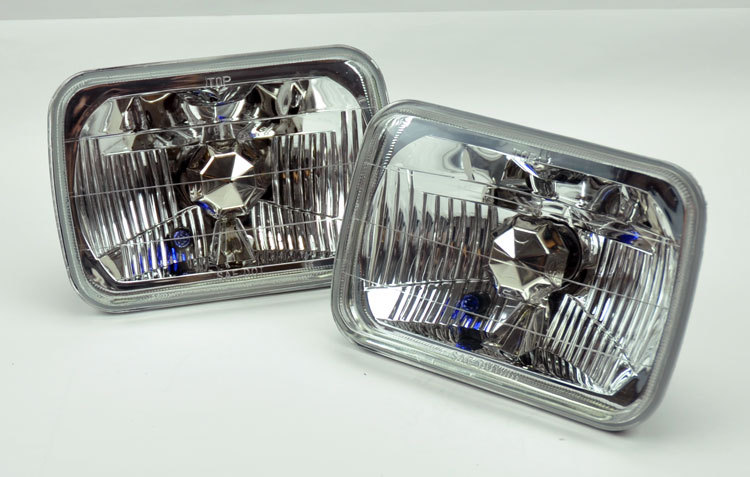

Я думаю что все столкнулись с пооблемой света на кирпичах. Интересно кто как боролся. Есть ли варианты кроме ксенона? Пока что остановился именно на нем, есть вопрос в какие фары лучше ставить биксенон, есть фары с рифленым стеклом и с гладким, в каких биксенон будет светить лучше?

без линзы
с линзой
у меня вариант 1.

Сообщение от ejen Посмотреть сообщение
с линзой
Светят ужасно, линза там только для красоты.

Я в обычные доповские хрустальные поставил би-ксенон, светят офигенно! только сразу настраивать надо, в темноте, по линейкам. И встречку не слеплю и мне офигенно видно! но не бере больше 5000К, лучше 4300.
