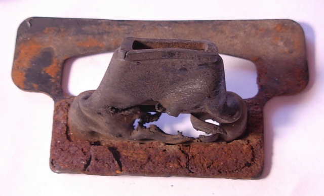

Подскажите чем можно заменить 4762124 Пыльник регулятора стояночного тормоза? Деталь не поставляется сейчас, все остальное по списку есть. Мои в плачевном состоянии. Может от другого авто можно подобрать?
