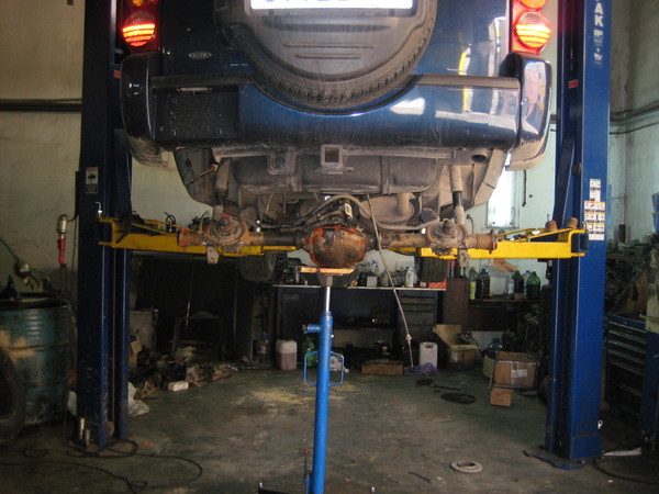

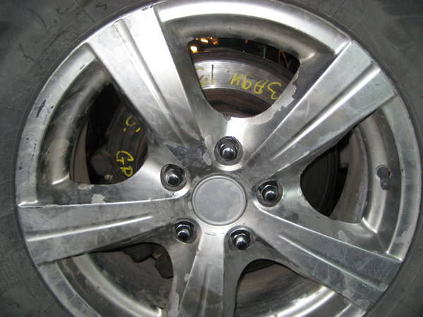

Замена моста KJ Chrysler8.25 на Dana44 от WJ-я.Какая необходимость?-цена моста для KJ 50тыр и выше,а востановить родной не дешевле,далее из фото будет ясно почему.Dana44 обошлась в 12т.р.и главные плюсы:Дисковые тормоза,полноценные подшипники полуосей,простота и надежность.

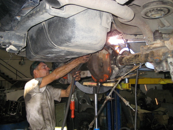

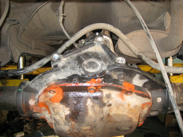

В первую очередь сняли старый мост,отрезали крепления рычагов и амортизаторов,и приварили согласно измерениям на Dana44.
Убитый и уже испиленный хруслер:

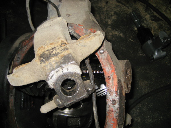

Раздолбаное конусное отверстиекрепления шаровой бумеранга,при поднятии машины на подъемнике,мост отпал самостоятельно:

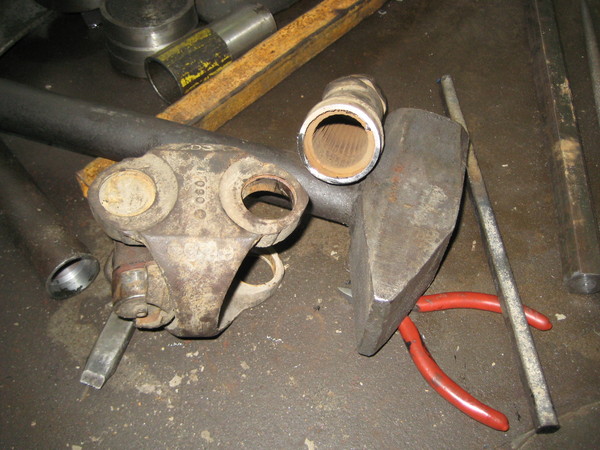

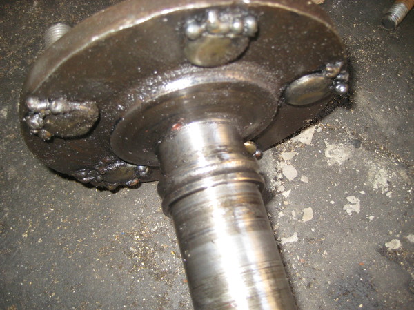

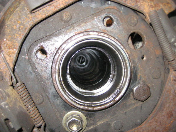

Нужно отдать должное мастерам,которые уже пытались изобразить Dana44 проточив полуось и посадить два шариковых подшипника,явно от бытового прибора и затюнить шпильками от УАЗека:

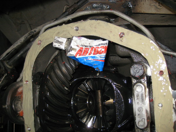

Шарики высыпались в редуктор.А вот обоймы в чулке,которым не помог даже чудодейственный герметик"Мопар":
Зачем платить больше,когда есть герметик казанский "Мопар-Татарлар"
Dana44 с переваренными креплениями:

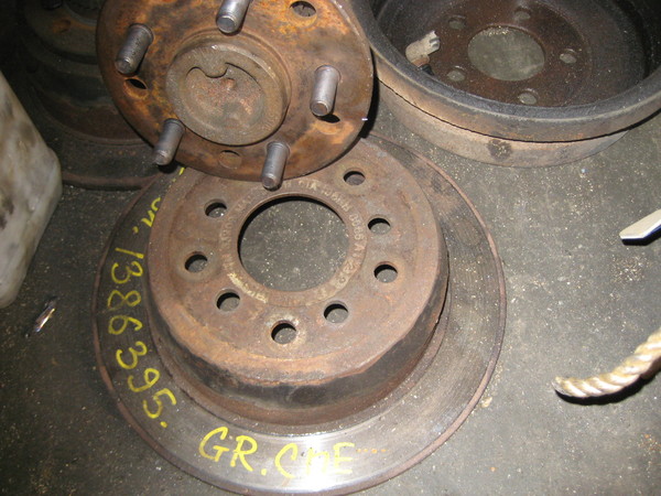

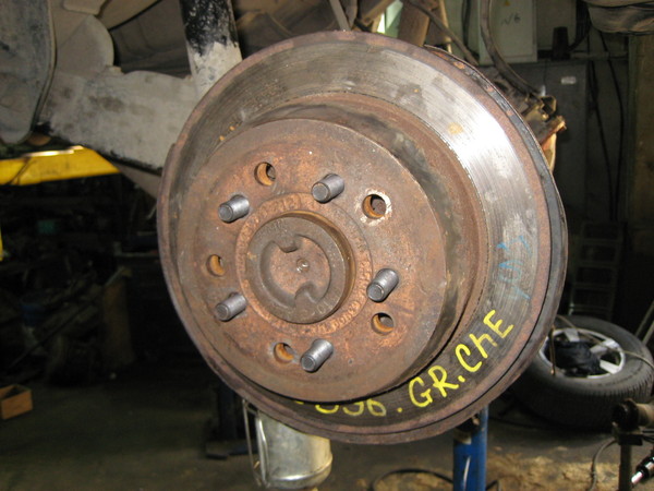

Далее разбираемся с фланцами полуосей,как известно у WJ-я разболтовка 5х127,нам же необходимо иметь как минимум 5х114,3-поэтому сверлим и устанавливаем джиповские шпильки:

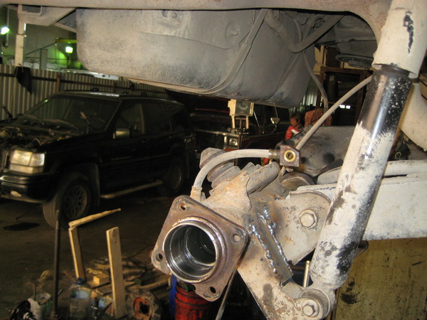

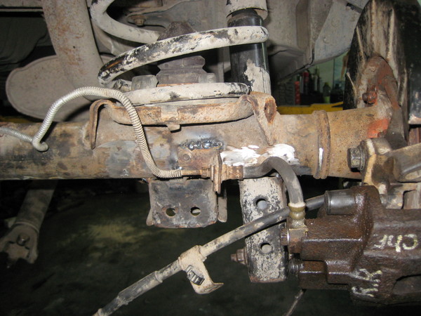

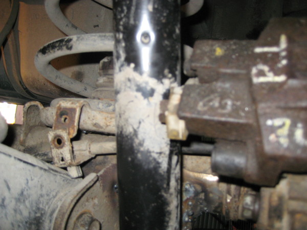

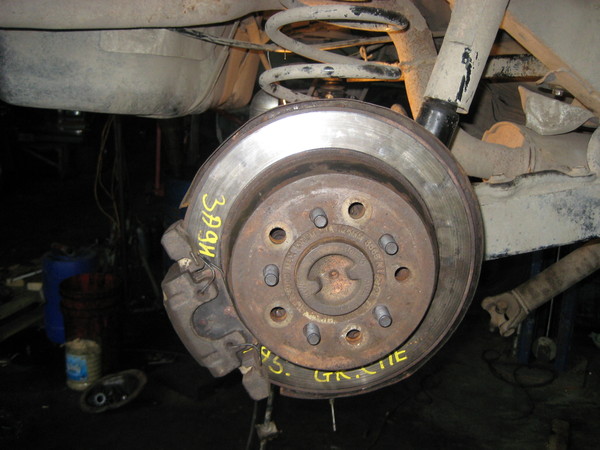

Суппорт уперся в амортизатор:

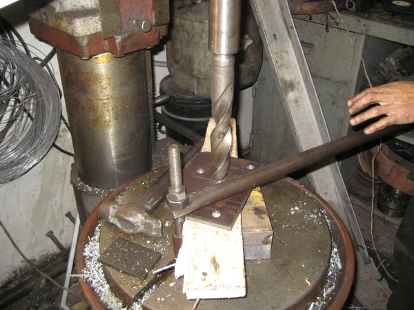

Чтобы не переваривать крепления амортов,было решено перенести суппорта на обратную сторону,но без дрели не обошлось:

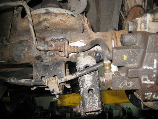

Суппорт на месте,только штуцер для прокачки оказался снизу:
Вышли из ситуации,заменой правого суппорта на левый:

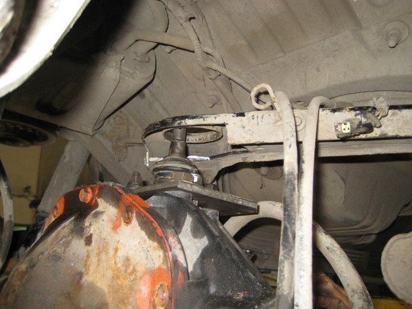

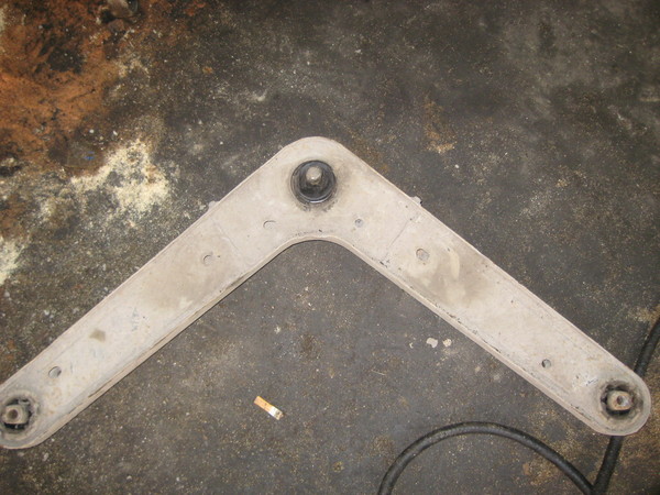

Далее разбираемся с бумирангом:

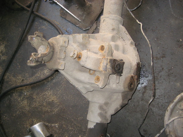

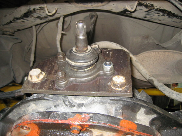

Редуктор даны не позволяет установить крепление под шаровую:
Старый 24.08.2012, 21:17   #2

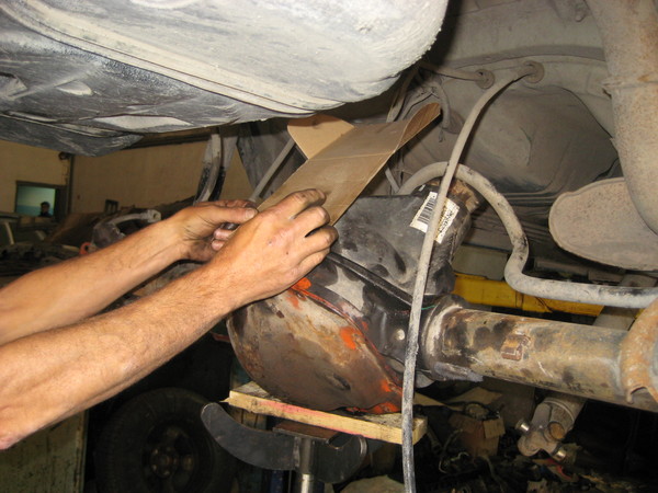

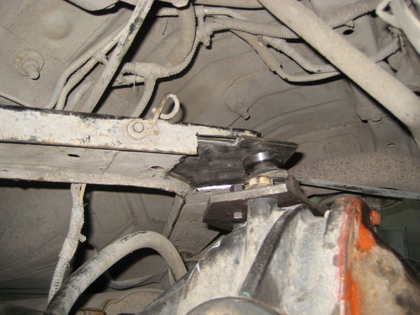

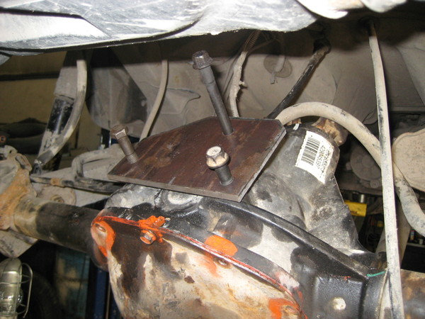

Поэтому решено установить шаровую от"Таун Айса"непосредственно на сам мост:

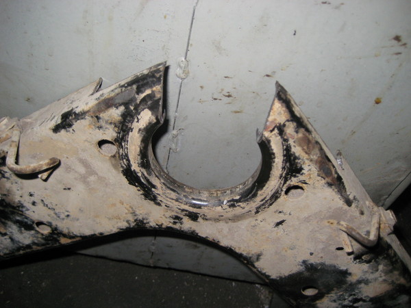

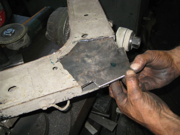

Пилим бумиранг:
Изготавливаем пластину вместо шаровой:

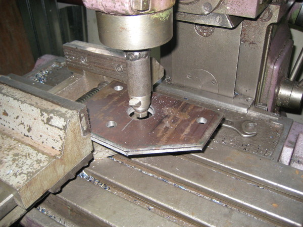

Вадек Рамштайн добывает конус из рычага от "Сурфа":
СОТ(Специально обученный токарь)обтачивает конус и фрезерует пластину для бумиранга:

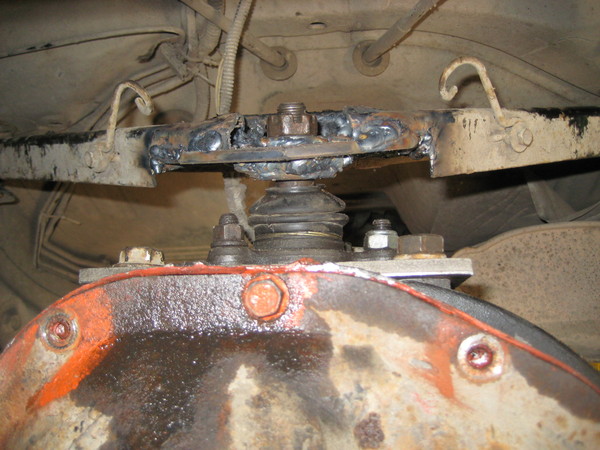

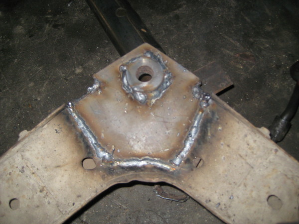

Прихватываем сваркой на месте:

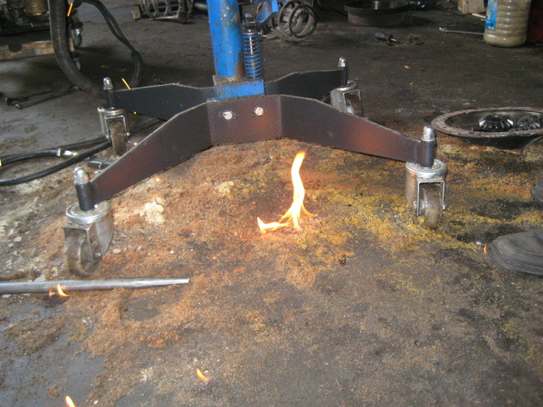

Вадек-сварщик замечательный,но по противопожарной технике безопасности оказался ..уёвым:
Был повод для генеральной уборки:
Бумеранг готов:

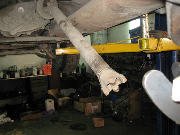

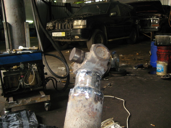

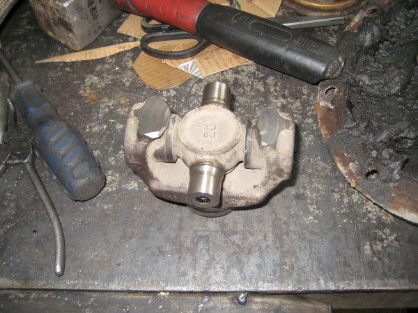

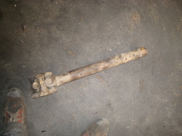

Осталось разобраться с карданом,крестовина больше чем на дане:
Надыбали в закромах,кардан от зетки с шарниром гука:
Последний раз редактировалось Лодырь; 25.08.2012 в 19:42.
Старый 24.08.2012, 21:20   #3
Отрезали лишнее:

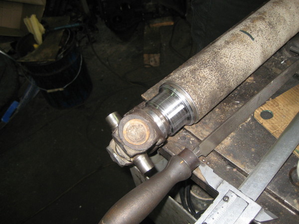

К делу подключился СОТ по прозвищу Золотухин:
Разрезал старый кардан и выточил переходник под новый крест:
И не дождавшись Вадика,заварил по старинке дуговой сваркой:
Все установилось,прокачалось,завелось и поехало:

Не плохо получилосьА суппорт заднего тормоза не слишком низко?
