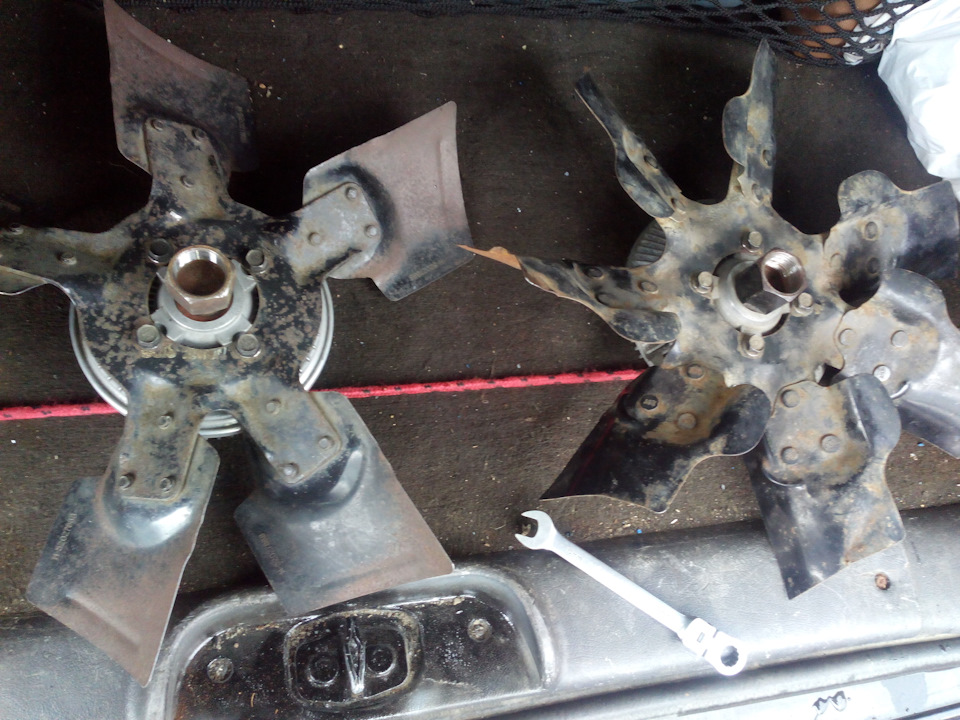

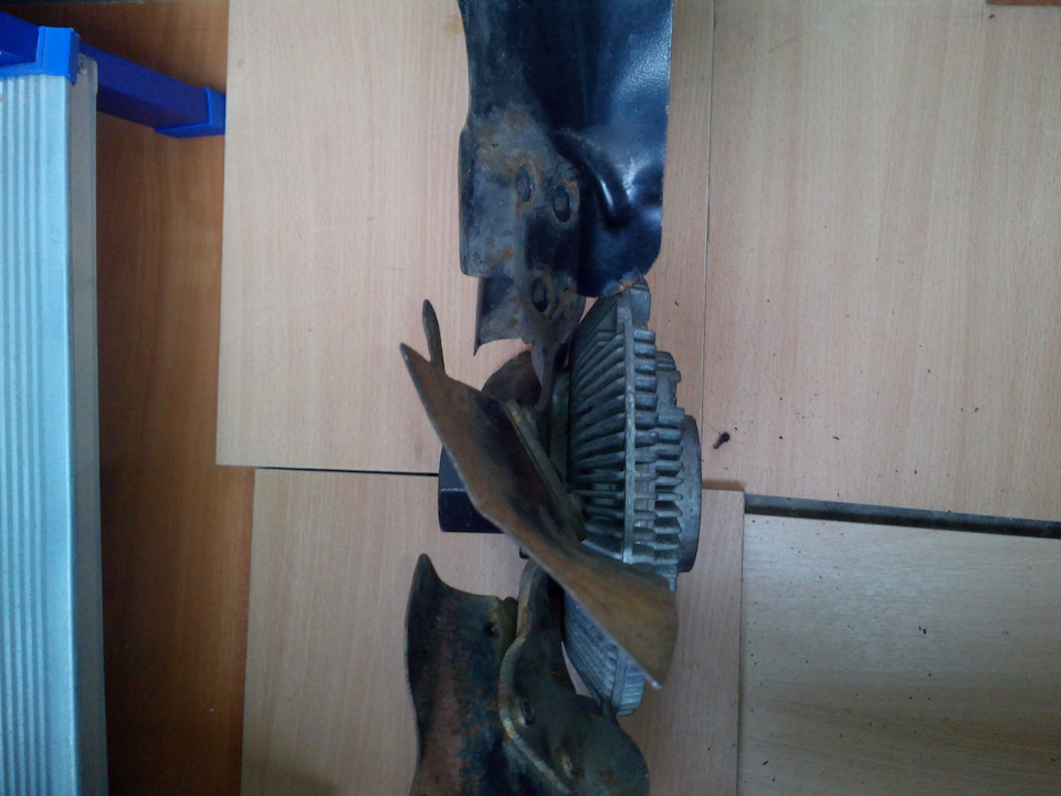

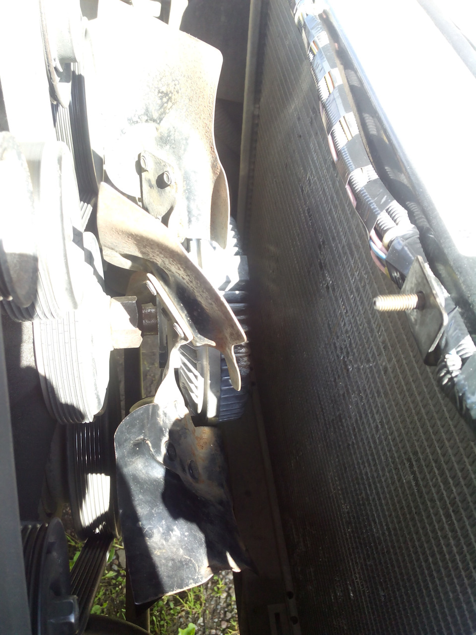

Что 5 лет? Пять лет катаешься с фигней под капотом? Она не работает правильно А по другому ее не поставить.
Если ты увидишь разницу... Могу еще с десяток фото привести косяков от такого использования. Она и стоИт у двигателя очень близко, в кожух не влазит даже наполовину, нагрузка у нее срывающая в бок на виску. И обрати внимание, у меня специально взята виска с длинной ножкой! С короткой она будет елозить по ремню... Про направление лопастей не говорю... Это я делал отчеты когда проверял такую теорию по лучшему охлаждению ))
Ах ты !!!!!!! И молчит главное !!!!!!!!! а я тут мучаюсь !!!! Ладно, свою гляну, у меня вроде правильно лопастями стоит.
