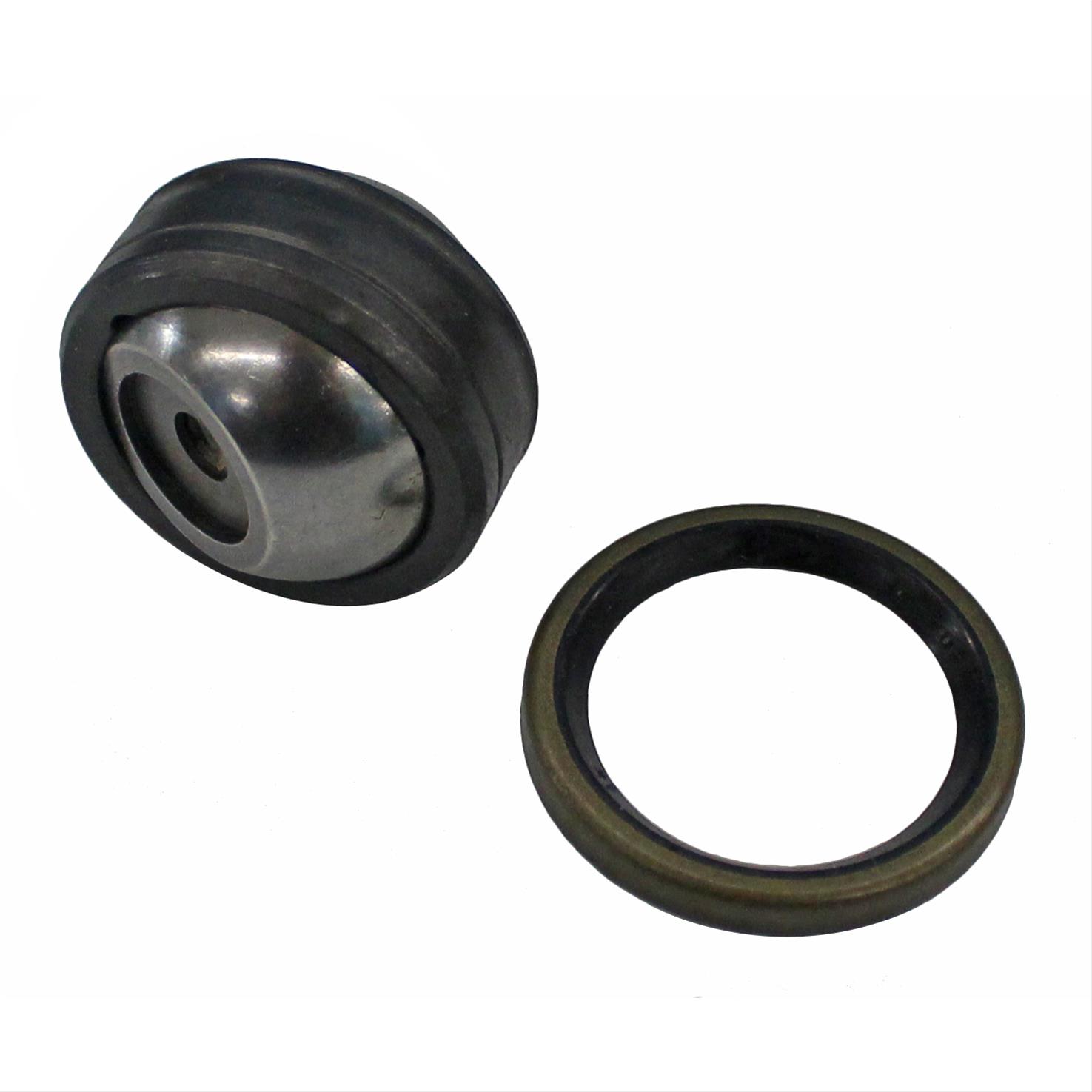

что это такое?
вот этот девайс имел в виду...
это не требуется ремонтировать.
...ммм... т.е. хвост заднего кардана болтается в месте втыкания в раздатку... это норм?
это тоже не требуется если не течет - подшпник менять только после дифектовки.
...там потеет почуть... не знаю лезть или не лезть...

в переднем кардане не должно быть никаких люфтов, кроме небольшого в шлицах. даже не люфта а шевеления. немой взгляд шевеление допустимо и посторонних звуков и вибраций не вызывает. что касается крестовин и шара, то тут все просто. есть подозрение, меняй все крестовины и деффектуй шар. на шаре может быть выработка у пальца, который в шар вставляется. это как бы не лечится. есть мысли на этот счёт, но это уже извращения.
с шаром все просто. пока в нем есть смазка, все хорошо. вышла, он сразу накрылся.
