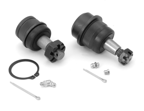

Доброго дня всем!
Колесо завалено на 1 градус, пожрана резина с внешней стороны, подходит время менять резину.
Подскажите пожалуйста по шаровым опорам.
Шаровая с втулкой на все гранды подходит, есть разница между шаровой с втулкой и без втулки.
На моем гранде в ступице нет резьбы для втулки.
Если есть разница между ними, подскажите номера шаровых для ступиц без втулок.

Сообщений: 17,431
на сколько я понимаю фрулка ставится если разбита дырка под палец шаровой опоры. сверлится, нарезается, закручивается. а шаровые что с втулкой что без одинаковые
Добавлено через 1 минуту
на первой фотке комплект для зетки
хотя не. это унивнрсальный

Марка: WK2 HEMI 5,7
Сообщений: 5,946
точно так.
