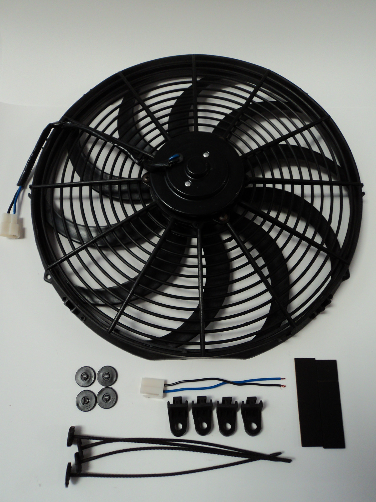

мужики
есть у кого опыт с универсальным электровентилятором?
который на стяжках крепится через соты
вот наподобие такого http://www.ebay.com/itm/16-HEAVY-DUT...-/140859719801

Есть. Помогает при перегреве кондейки. В качестве замены штатному - пЁрнет, но ничего не даст (требуется производительность раза в 2-3 больше, чем у него).

Согласен с Николаем!
Создавал даже тему отдельную. Там все расписано. Нах короче не нужен этот вентиль )))

Спорно, что не нужен вовсе, в принципе с охлаждением родной мопаровский таки справляется (при наличии жабер на капоте особенно). Но вот наколдовать адекватную и надежную схему управления пока не удалось.

Ну я наколдовал ))) Прошло 2 года - делаю ревизию спаек и обжимов )))
Просто такой отдельный маленький я ставил спереди - там все помещается, только один Л-усилитель надо снять слева. Толку от этого вентака никак не прочувствовал, смотря по компу (температура и т.д.) за машиной...!
В итоге снял. Стоит ТИКовский как на 5.9, прекрасно справляется. Только я за всей системой охлаждения слежу. Сейчас поставил виску на время.
