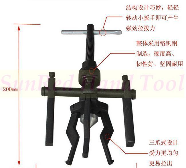

На 3 литра фордомоторе я заебался его доставать. И чтобы в будущем не было таких проблем, была изготовлена специальная втулка для облегчения этой процедуры. http://www.pickupclub.ru/forum/showt...B0%D0%BB%D0%B0
Подшипник тоже 15 мм внутри, кстати........... Благополучно ездит до сих пор....
Если этот подшипник вынимается легко - значит посадка разбита либо подшипник не тот.
Для дрочеров есть специальные съемники таких подшипников, типа вот:
но я как то всегда справлялся солидолом или мазутной тряпкой ........
