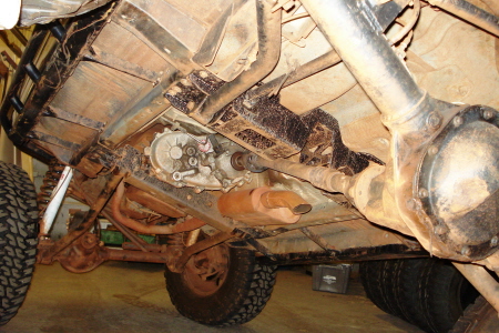

Еще раз выскажу мнение, что бессмысленная затея. Есть такие варианты:
Проще в изготовлении и логичнее. Фото только такое нашел) Это iron rock offroad и до жопы амеров на таких китах ездит.
WJeep вне форума

лонгармы в сети видел с 3 тягами, нижние и на левой идёт тяга на ухо на редукторе
такому артикуляция пофиг по идее -нет скручивающего момента
собственно вот пример из соседней темы
http://www.ironrockoffroad.com/Merch...egory_Code=PFW
Хасковод вне форума

это вжыковская балка - у зетки там две хлипенькие гаечки приварены к лонжерону в отличии от вжыковских двух насквозь и двух на углах.Представь себе рывковые нагрузки на середину лонжерона на этой фото? а в моём случае нагрузки будут разнесены дальше вперёд\зад и будут направлены на штатные уши в расчётных местах на лонжеронах.
траверса зетки .
кстате я не настаиваю на том что я прав ))) будет возможность изготовлю и проверю.
тут как их вырывает
http://b.a.d-cd.net/e908738s-960.jpg
это заднее ухо крепление рычага зетки
и переднее

0_о Жесть......
На зедках айронрок вот так делает. Если правильно понял там доп дырки насверливать надо.

)) во во - дырки )) а я хочу в штатные места - всегда снять можно.
я уже давно об этом думал...ток руки пока не доходят.
получается:
два крепления рамы к передним проушинам
по середине к креплениям траверсы и к задним проушинам. 6 точек - причём 4 из них усилены и расположены в штатных местах.
