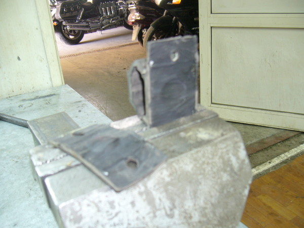

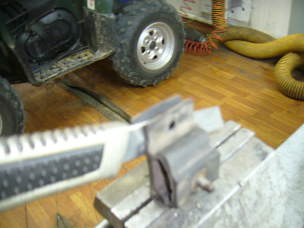

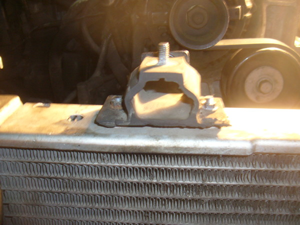

Все,поставил,необошлось без болгарки.Подпилил болты верхних подушек;
Снял подушки и отрезал нижний резиновый слой:

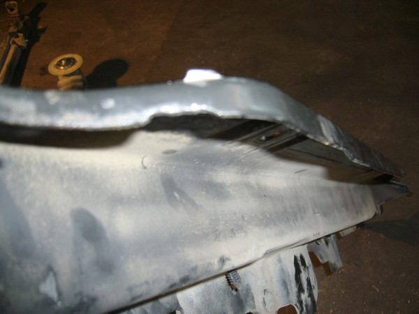

Подпилил,рамку с задней стороны,она упиралась в вальцовку бачков;

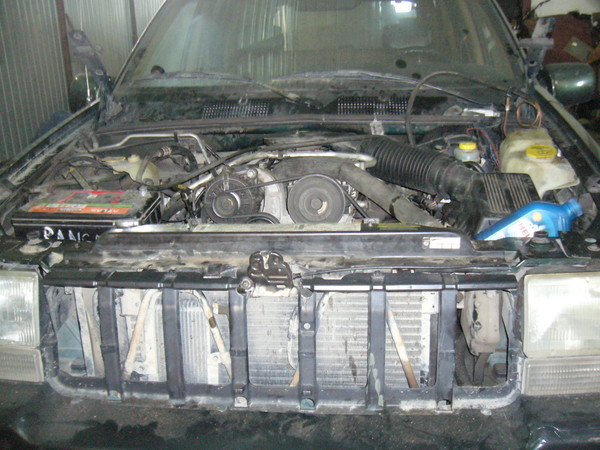

Прикрутил рамку,проверил-радиатор шеволится как надо:
