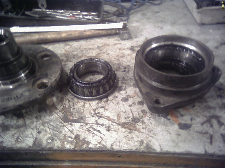

Разбирал я и эти ступицы.
Какой толк от новых конических подшипников, если сам корпус ступицы является беговой дорожкой оных.
И если на корпусе каверны пошли, то менять подшипники бесполезно.
Нет, не является. Наружная обойма - отдельная деталь, она спокойн вытаскивается и тоже меняется.
Я ХЗ чем вы смотрите.

Короче надо брать в сборе как в энциклопедии показано и не париться))
Номерок можно?
Надо мерять вылет, тогда и будет номерок.

Заказал у своего мастера. 3750 руб за ступицу в сборе. Нормальная цена так то. посмотрим, что приедет)
