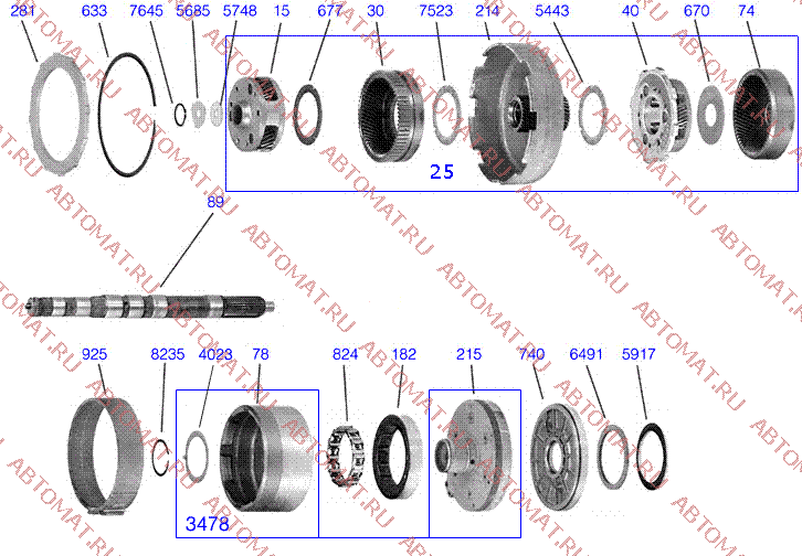

на скорости 100 нажми максимально пидаль газа , но так чтобы не переключилась в низ. и одновременно нажимай кнопку од. если будет переключать туда и обратно. значит четвертая есть
Пробовал,еду 100км/ч,нажимаю од и обороты двигателя прыгают с 3 тысячи на 3,5

Манжета поршня 4-ой передачи. Поршень, деталь 740
Спасибо,буду искать

Сообщение от Космик Посмотреть сообщение
как думаешь, что это значит?

Сообщение от жип Посмотреть сообщение
Думаю манжете пипец,давит но давления нехватает окончательно включить 4тую и блокировку гт

Странно,но я уже думаю,что это манжета овердрайва,так как на старой коробке 4 включалась и бублик блокировался,поставил эту коробку 4 и блокировка гт пропала

значит снимай акпп и меняй манжету. и фото отчёт сделай. для форумчан

Не происходит переключения с 3 передачи на 4-ю.
Низкое давление в гидросистеме
Неисправность сальник поршня ускоряющей передачи.
