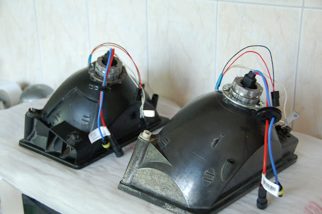

Установка в фары
Отломанный край отражателя приклеил эбоксидкой, сам отражатель покрасил черной краской. Дополнительно, чуть ниже цоколя просверлил отверстие 4мм под провода ангельского глаза и контроллера шторки. Чтобы пропихнуть в такое отверстие оба провода, снял с них штекеры, просунул и поставил назад.
Металлический держатель цоколя H4 и отверстие под провода посадил на герметик, чтобы меньше пыли попадало в фару. Нижние проветриваемые отверстия закрыл, на верхние поставил изогнутые сапуны.
Вот так линза выглядит в блестящем отражателе. На любителя.
А вот так в чёрном. Мне больше по душе.
Вот так линза крепится в штатный цоколь. Изнутри у неё силиконовое кольцо, а с наружи 3-х лучевая направляющая шайба, прокладка и резьбовое затягиваемое кольцо.
Линзы в сборе с лампами и выведенной проводкой

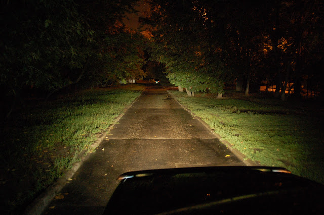

Свет
После окончания установки, заехал на сервис и отрегулировал свет по ГОСТ. Мастера зачем-то опустили световую границу ещё ниже положенного, за счёт этого освещённый участок дороги оказался меньше. Это видно по фото.
Фотки делал на зеркалку. Режим с приоритетом по диафрагме, размер дырки 3.5. За счёт этого небольшая погрешность по яркости на уровне 5-10%.
Машин со старыми фарами
Машин с линзами
Вот так светят глазки. Подключил к габаритам
Вот так светит ближний
И вот так светят ночью
Ближний
Дальний
Ближний. Здесь и далее видна свето-теневая граница ближнего. Сейчас я чуть повернул вверх фары и граница увеличилась, на фото граница по ГОСТ и даже немного занижена.
Ещё ближний
Ближний
Дальний
Ближний
Дальний
Итог
От света ждал чего то совсем запредельного, видимо насмотрелся передержанных фоток в рекламе
Сегодня, поездив второй вечер и слегка подняв фары повеселел, понял что свет мне нравится.
Самое ценное, что теперь я вообще никого не слеплю и мои моргания стали более заметны
