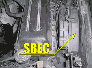

Блок управления двигателем где стоит? Какой формы?
Мопар
Реникс
Еще Реникс

В общем какой блок управления двигателем, такой системы впрыск. По поводу ДУТ. Там три провода. Грубо - один провод на начало сопротивления, второй на конец, третий на подвижный контакт. Как в родном чирковском баке уже подзабыл, вроде два провода - на сопротивление и на подвижный контакт, за правдивость не ручаюсь, у меня колхоз был. Так вот. На грандовском баке на подвижный контакт садится масса, а один из проводов идет на стрелку приборки. Вариантов подключения немного...
