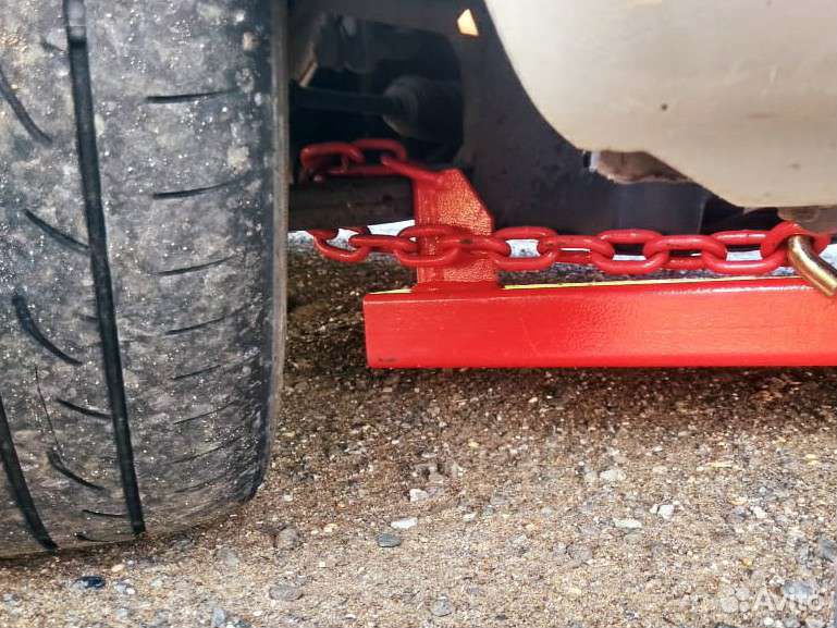

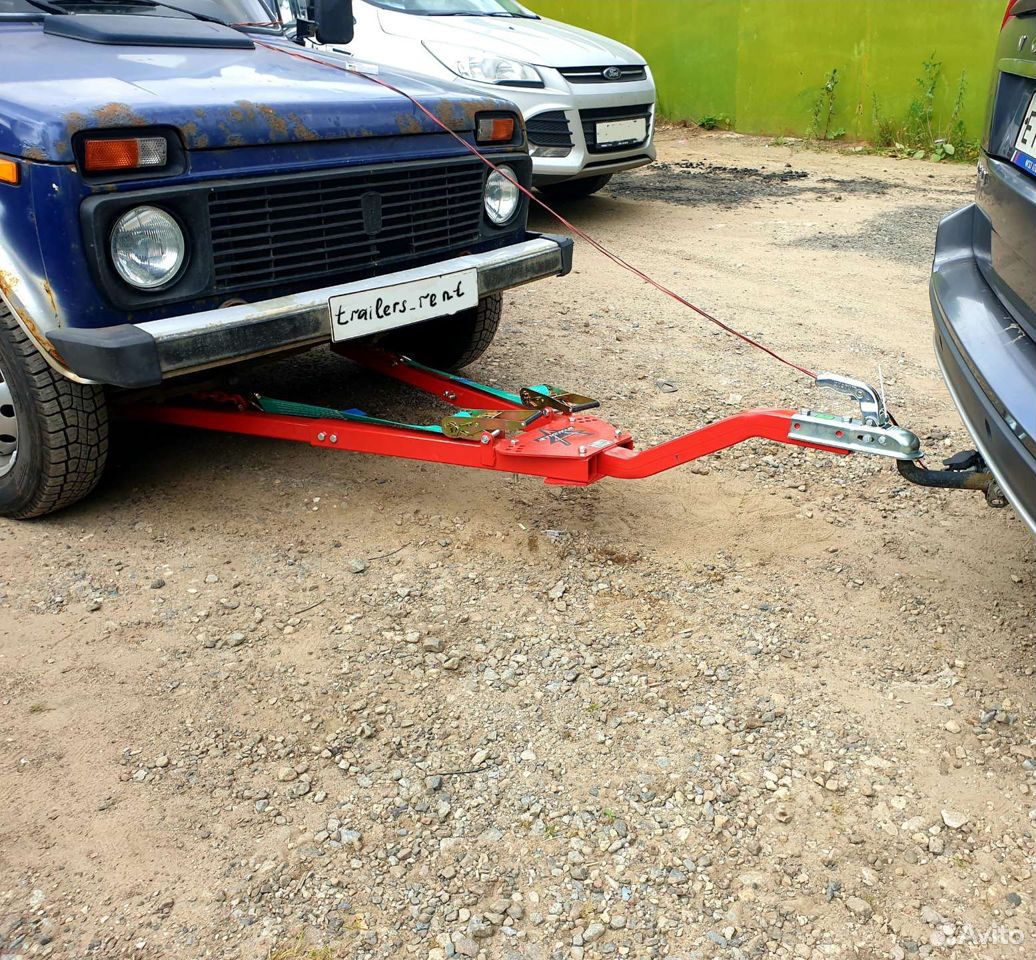

Приветствую всех!
Хочу перегнать жыпа вот такой приблудой, метод крепления на фотках.
Могу навредить мосту?

Нет, не навредишь, при условии что кто-то будет рулить при маневрировании. Раздатку само-сабой в нейтраль.

можешь навредить панаре
Каким образом, растолкуй?

Возьми лучше два уголка просверлить два отверстия и и хомутами притяни мост, хомуты из проволоки 14-18 мм с резьбой.
Там где фаркоп можно приварить. В этом случае ещё скобу надо будет приварить перекладину
Ближе к мосту. В этом случае в джипе никто не нужен он сам поедет и рулить сам будет

Не хомуты а стремянки получаются

То что на фотографии ужас на крыльях ночи

В принципе этот переделать можно

А перегнать именно джипа или то что на фото)?
